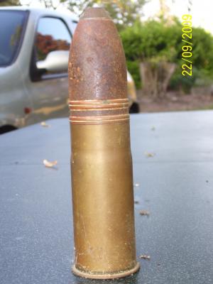

voici les autres photo, pour qu'il n'y est pas confusion, la photo poster hier montre le culot de l'obus et voici une photo de l'obus :

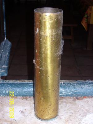

voici la douille que j'ai retrouvé, elle aussi est en double :
voici les inscriptions que j'ai relevé sur le culot de cette douille, je n'ai pas de photo très bonne donc je n'en poste pas.
75 DEC
A RS L26514S
Diamètre intérieur 7,5 cm
diamètre au niveau du culot : 8,5cm
TURPINITE
Messages : 4051
Localisation : France
Re: quel obus est ce?
Message par TURPINITE »
Bonsoir Fremen,
Il s'agit d'une douille de 75mm Mle 1897.
75 DEC = 75 de campagne
Atelier de Rennes (fabricant)
265ème lot de 1914
Compagnie française des Métaux Four à Sérifontaine (fournisseur du laiton).

Merci bcp je ne savais pas que l'on pouvait lire tout ca. je suis assis. merci bcp. je vous tiens au courant pour ce que va me dire la gendarmerie.

Voici les dernières nouvelles. C
e matin j'ai appelé la gendarmerie pour leur dire que j'avais trouvé ces deux obus. ils ont envoyé une patrouille de suite, le tps que j'arrive à la maison il était déjà là... Ils ont inspectés les obus. Comme vous m'aviez dit, pour eux aussi, il a bien été percuté. Par contre ce qui ne leur plaisait pas c'était la fusée. Ils ont appelé le service de déminage qui va passer sous 8 à 10 jrs.
Si j'ai bien compris leur explication, l'obus ne risque pas d'exploser seul la fusée comporte un risque. C'est pour ca que le service de déminage va intervenir.
Pour eux l'obus ne serait pas un obus explosif car la fusée n'a pas une pointe conique. Mais plate (je dois avoir une photo la montrant).
Existaient ils en plusieurs sorte de ces obus de 37 mm (explosif, gaz autres?)
Il y a autre chose que je n'ai pas bien compris : sur la photo (culot de l'obus de 37mm) que j'ai posté, il a été observé une grenade, signe distinctif de la marine. Hors pour moi la première guerre mondiale a été un conflit terrestre plus que maritime. Je me trompe?
