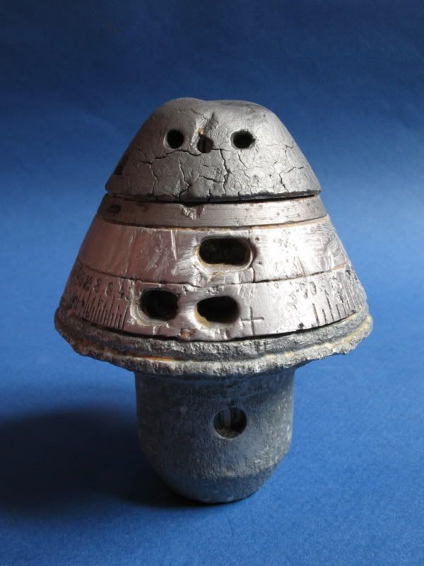

Je viens de trouver cela sur une brocante et je souhaite le restaurer, le soucis est que je n'ai aucun renseignement sur ce projectile, ce que je pense c'est qu'il s'agit d'un obus à balles de 105mm.
Voici l'objet en question:
...et voici les cotes:
Diam ext supérieur: 98mm ou 100mm
Diam ext inférieur: 105mm
Hauteur totale: 287mm
Hauteur (du pied à la base de la bague): 28mm
Largeur de la bague: 13mm
Alors si quelqu'un a des renseignements pour compléter cet obus, je suis prenneur.
Merci d'avance et à bientôt
Mathieu

Bonjour Mathieu,
tout laisse à penser si tes mesures sont exacts, surtout pour la longueur à vérifier, le reste, cela correspond à l'obus à shrappnel allemande 10,5cm Mle 1905.
chargement 560g de Tolite ou amatol dans l'ogive supérieure;
150g de poudre noir dans le culot;
400 balles de 10g.
L'obus est peint de couleur crème.
Il te manque la bague de raccordement.
Mais vérifie bien la longueur totale qui devrait être 308mm.
Florian

Salut Floriant,
ça m'embéte de te dire ça mais je ne me suis pas trompé sur la longueur totale, j'ai bien 287 ou 288mm. Autre cote: la hauteur du filletage est de 18mm (au cas où l'obus aurait été coupé).
Quelle type de fusée pourais je mettre dessus et si tu as une photo ou un dessin de la réduction. A tout hasard, si tu as également une photo de l'obus, d'époque ou pas, pour voir a quoi ressemble l'ensemble.
A plus tard et merci...

pas de soucis, je me doutais bien que tes mesures étaient juste, mais je voulais être sûr pour la hauteur.
Pour la fusée, c'est une Hz 05.
Voir ci-dessous :
http://www.passioncompassion1418.com/plateforme.html
Pour la bague, c'est plus qu'une bague, c'est une ogive dévissable.
La bague mesure 39mm de haut.
LA hauteur du pas de vis est de 25mm.
Je ne ta cache pas que pour trouver cela, beaucoup, mais alors beaucoup de patience !
Florian

la hauteur correspondrait plutôt à l'obus a schrapnell mle 1916 pour obusier léger de campagne (F.H. Schr. 16).
l'obus était peint en bleu
La bague mesure 40mm de haut
La fusée était une H.Z. 05 Schr. (voir photos ci-dessous)
Pascal

ben voilà, j'ai pas été assez loin dans ma doc !
Pascal tu as parfaitement raison !
Florian

Pour compléter le message de Pascal, une vue en coupe de l'obus à balle Mle 16 de l'obusier léger F.H. Schr. 16. et le dessin de sa fusée.
L'obus était muni soit d'une ceinture unique en cuivre, soit deux ceintures : ceinture supérieure en zinc et ceinture inférieure en cuivre.
Bien cordialement, Joël
