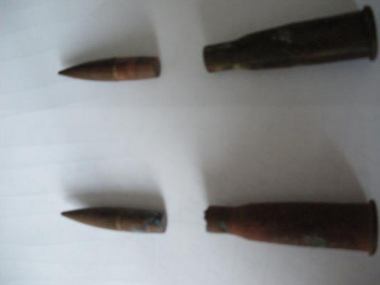

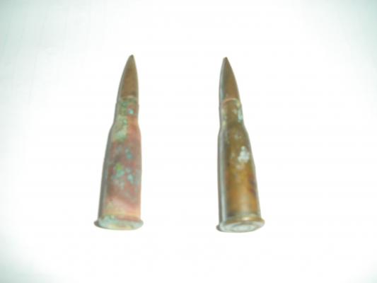

bonjour! ce sont effectivement des lebel mais vu l'etat de corrosion et les annees elles ont pu perdre 1 dizème c'est une broutille pour des munitions de cet age!!
pour moi qui est des munition de mauser dans l'origine (vidées et amorces percutées bien sur !) c'est ideme le diam a aussi diminué d'un chouillat.mais a ne pas remontées pour les tirées
cela reste de la colection! :
