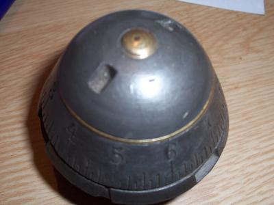

bonjour, j'ai acheté il y a quelques mois sur une brocante, une fusée d'obus, mais le probleme c'est que je n'arrive pas a identifier ni l'epoque, ni le pays qu'elle a servi.
ça doit etre une fusée a retardement car elle est graduée de 0 à 9,5
elle est en zinc apparament
elle mesure 5 cm de haut environ filtage compris
elle mesure 6 cm de diametre environ
a par les graduations, il n'y a aucune inscription ou poinçon
merci de votre aide :)

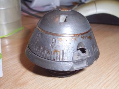

voila une autre photo pour vous aider...... voila es que le schimimi le schimiblick rentre dans un biberon....... a quoi pensez vous ???? ben j'attends votre réponse :)

Je peux juste vous dire que ce n'est pas français et pas allemand.
Elle semble être incomplète et à double effet (percutant et/ou fusant), utilisant le système à plteaux breveté par Krupp, elle pourrait être anglaise.
Voir le trés beau site de M. Plumier Bernard:
http://www.passioncompassion1418.com/plateforme.html
Cyril

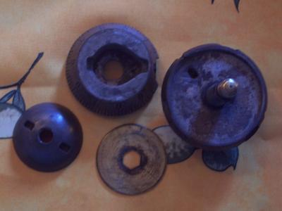

rebonjour, je viens de faire une photo eclatée de la fusée et non pas de la fusée eclatée.
j'espere avoir une réponse pour cette fusée mystere...
Cordialement Guillaume.

il s'agit d'une fusée fusante prussienne pour l'obus à balles de 12 livres, dite fusée de Richter (Richtersche zeizünder) du nom de son inventeur le capitaine Richter.
Adoptée en 1866, elle est à l'origine de toutes les fusées fusantes allemandes
Pascal
