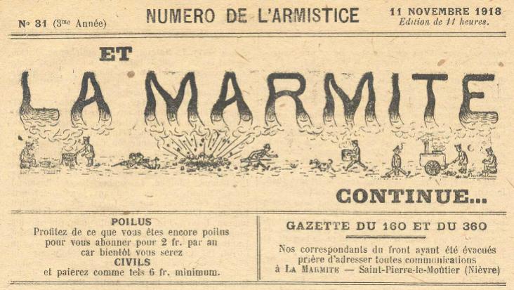

Bonsoir gardien de l'ombre,
Certains journaux de tranchées étaient imprimés... par des imprimeurs professionnels.
Ainsi le numéro 31 de La Marmite du 11.11.1918 à 11 heures fut imprimé par l'Imprimerie de la Nièvre (24 avenue de la Gare).
Le numéro 31 mis en ligne sur le site des Archives départementales de la Nièvre :
http://archives.cg58.fr/?id=149
Pour un imprimeur, si j'en crois Wickipédia, ce n'était pas un problème à l'époque pour imprimer en quadrichromie :
http://fr.wikipedia.org/wiki/Rotative
Sinon, pour les journaux plus artisanaux, il y aurait la solution de la sérigraphie, c'est juste une hypothèse, je ne suis pas spécialiste en imprimerie.:
http://fr.wikipedia.org/wiki/Serigraphie
Là, ce n'est plus l'alcool qui est utilisé, mais des solvants de nettoyage, trichlo ou acétone, je ne sais plus, (voir Dégravage), bonjour le mal de crâne...
L'Imprimerie de la Nièvre se retrouve dans un Annuaire de la Nièvre du début des années 10 dans les rubriques suivantes :
- Imprimeurs lithographes
- Imprimeurs typographes
- Journaux : (Journal de la Nièvre, quotidien ; La Semaine religieuse du diocèse de Nevers).
Christian.
