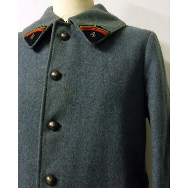

Bonjour Juliette,
Voilà...
Attention cependant, le manteau présenté est celui d'un maréchal-des-logis. Pour la troupe, le numéro sera découpé en drap garance.
Mais d'après ma documentation, la soutache jonquille n'est ajoutée que le 25 avril 1918 pour les Cuirapieds. Avant cette date, il n'y a donc que 2 soutaches garances, comme pour les Cuirassiers montés.
Source: lepoilu-paris.com
Voilà...

Bonsoir Marc,
C'est l'historique de 12e Cuir. qui donne cette information que j'ai recopiée mot à mot.
A votre avis, que faut-il en déduire ?
Cordialement - Juliette
Guitardiere
Re: 12e cuirassiers
Bonsoir Juliette,
Les Cuirapieds ne touchent la soutache jonquille qu'en avril 1918, pour se différencier des autres unités encore montées. Avant cette date, même servant comme infanterie, ils continuent de porter les mêmes pattes de col.
Que l'historique se trompe...C'est l'historique de 12e Cuir. qui donne cette information que j'ai recopiée mot à mot.
