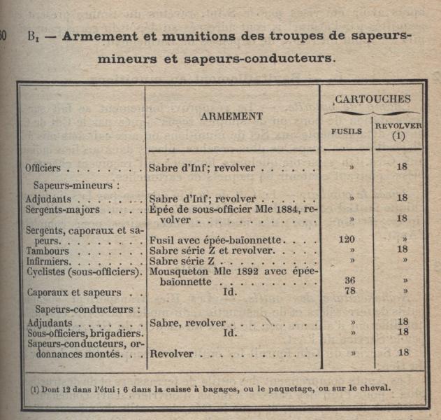

merci; et quel est leur armement ? un mousqueton ? j'ai des souvenirs de mon père qui disait que son père (mon grand-père) s'est souvetn battu dans les tranchées au couteau.

Voici l'armement des sapeurs-mineurs en 1914:
Source: Aide-Mémoire de l'Officier d'état-major en campagne-édition de 1914.
Re: armement sapeur-mineur
Oui, fusil "Lebel" modèle 1886-93. A partir de 1916, ce peut être un fusil "Berthier" modèle 1907-15.
Les revolver sont du modèle 1892.
Ces armes sont les mêmes que dans l'Infanterie.
dans l'historique de la 7/1, le 20/02/1916, la compagnie échange ses fusils ml 1886 contre des mousquetons ml 1892.
Cordialement; Mic
Cordialement; Mic
