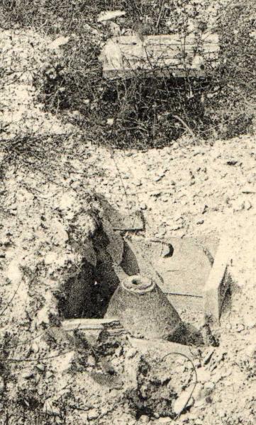

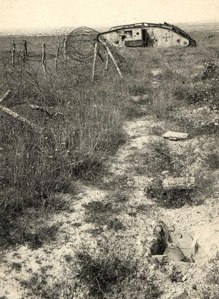

On ne trouve pas de véritables mines anti-personnel durant la Grande Guerre mais des mines anti-chars.
En France, les artilleurs mettent au point des mines anti-chars en enterrant des obus ou des bombes d'artillerie munis de fusées instantanées pour détoner au contact de la chenille du blindé.Les allemands ont employé les mêmes moyens.
Les allemands ont employé peu de chars dont des chars Mark IV britanniques de prise "Beute Panzerwagen" capturés lors de la contre-attaque de Cambrai.
En Champagne, une vaste ligne de mines anti-chars a été placée en vue de contrer les attaques allemandes prévues au printemps 1918.
Ces premiers champs de mines ont été efficaces puisque lors de l'offensive du 15 juillet 1918, au moins un char allemand de prise a été détruit par ce moyen à l'Epine de Vedegrange et un autre à la "Brosse à Dent".
En voici deux photographies:
Le char de prise "Olaf" détruit par mine le 15 juillet 1918 Mine française constituée d'une bombe d'artillerie de tranchée.
