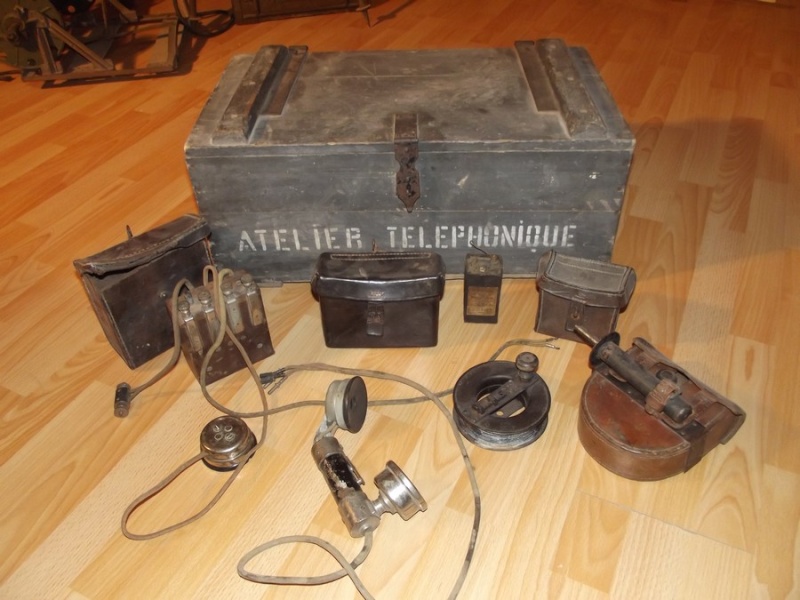

je vous présente ici un téléphone français pas très connu des collectionneurs, le modèle 1910 d'infanterie. C'est avec ce modèle que les régiments d'infanterie sont entrés en guerre.
Il est constitué de 4 éléments:
le vibreur avec l'écouteur, le combiné, , l'étui à pile et le rouleau de câble non isolé avec son dérouleur.
L'ensemble étant porté par 4 soldats. La problème de type de téléphone réside par le fait que si l'un des éléments est perdu, le reste devient inutilisable.
De même , reconstituer un ensemble n'est pas chose aisée.
Sur la photo de gauche à droite;
Vibreur avec son étui cuir,
combiné pliant avec son étui,
étui à pile avec deux piles Type 0
Rouleau de câble non isolé avec son dérouleur de 500m.
En dessous une photo d'époque de téléphonistes du 40RI en 1914.

Bonjour Eric,
Beau matériel,en très bon état et peu courant de voir rassemblé en effet.
Tiens, je reconnais "mon" étui de combiné au milieu !
