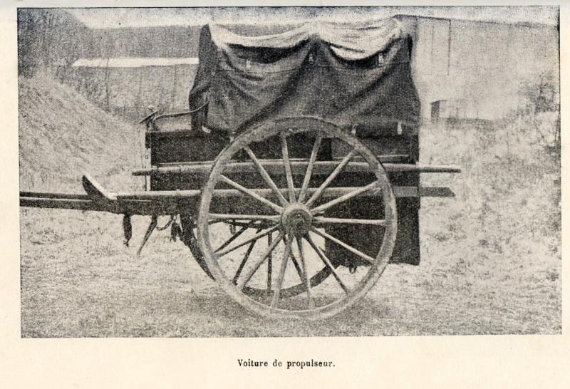

D'après la lettre écrite par le soldat du Génie photographié devant la roue, cette machine est un propulseur.
Qu'est que c'est un "propulseur " et ça sert à quoi ?
Merci de votre aide,
Alain MC

Propulseur, du latin pulsus, impulsion; (dans l'élement liquide) sens obvie.
For interéssant toutefois. Ce truc ressemble plutot à un groupe électrogéne. Serait il possible d'améliorer le cliché.
Une portière motorisée !! voilà qui serait passionnant.
Joe

Je vais voir ce que je peux faire pour le cliché.
Merci de cette aide.
Alain MC

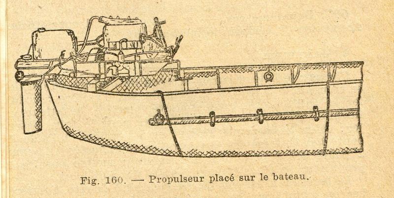

Il s'agit d'un propulseur, système Ducassou, de 12 CV, à moteur 4 cylindres à essence.C'est un groupe-moteur actionnant une hélice;mis en place sur un bateau d'équipage, il permet de l'actionner mécaniquement.
Chaque équipage de pont de C.A possède 2 propulseurs, transportés chacun sur une voiture spéciale attelée à 2 chevaux.
Référence: Instruction sur les ponts d'équipage en matériel modèle 1901-édition 1934.

Bravo pour cette information.
Le CA avait donc les moyens de faire du franchissement discontinu sur les cours d'eau; autrement que par les moyens antiques (traille, pont volant)
La mise à poste et la fixation du groupe moto propulseur sur le bateau devait être plutôt sportif. J'imagine ça d'ici.
Bien cordialement.
Joe

Stupéfiant forum où il y a toujours quelqu'un qui connait ...
Un grand merci à ALVF pour sa réponse détaillée et les illustrations.
Alain MC
