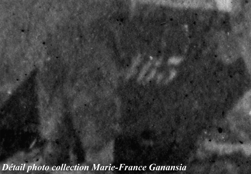

En prenant en photo depuis ma tablette, cela donne ceci.
Desolé, je n'ai pas pu faire mieux.
La question est donc, selon vous, l'immatriculation se termine t'elle bien par 463 et le schéma de camouflage peut-il correspondre à celui du Teddy 2 visible sur la photo postée auparavant ?

Au premier abord et malgré les différences entre les 2 photos "Teddy" et "463" (l'une fuyante et l'autre pratiquement frontale, avec des points de visée à différente hauteur), on est surpris par la nette ressemblance entre les taches de camouflage de l'une et l'autre photo (d'autant plus que celles-ci sont d'un graphisme tout à fait particulier).
Certainement pas facile, ni même possible, d'effectuer des transformations géométriques dans le but de les superposer.
Mais il semble possible, sur les génératrices supérieurs et inférieures du blindage (ou sur des parallèles), de voir s'il y a correspondance concernant certains points des contours des taches de camouflage.
Sauf erreur de ma part, on constate que les distances entre ces points et un point fixe de la structure (ou entre deux points) ont toujours quasiment le même rapport, celui de distances prises entre 2 points fixes de la structure.
Cela semble vouloir dire que les taches de camouflage ont la même position dans la paroi, quelle que soit la photo, autrement dit qu'il y a une probabilité très forte pour que les deux photos figurent le même char, "Teddy".
C'est en tout cas mon avis.
alain

Effectivement, les deux côtés gauche des photos postées par Guillaume, en dépit de l'angle de prise de vue,
de cette photo de l'Ecpa-D, sont bien ceux du même char.
Le numéro arrière du char étant bien le 463, le deuxième Teddy est donc, sans aucun doute possible et définitivement le 62463.
