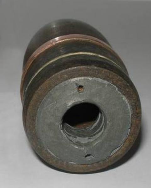

Bonjour le forum,
Voici les images d'un obus antichar allemands.
Merci de me donner des infos si vous pouvez, il est assez petit car il tient dans ma main. Pardonnez moi le fait de préciser que c'est urgent, je dois rendre un devoir dessus dans quelques jours. J'ai beaucoup cherché jusqu'ici sans succès.
Bonnes fêtes à tous. Merci pour votre aide.

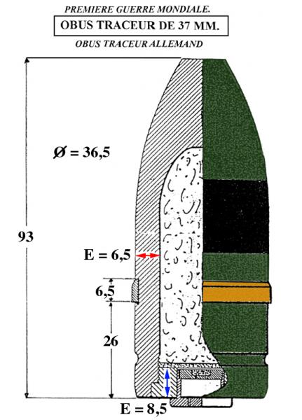

L'arrière du projectile est-il ouvert comme sur celui-ci ?
La hauteur de la douille est-elle de 101 mm ?
La hauteur de l'obus est-elle de 93 mm ?
Un mois pour se décider à poster les photos . . . . !
Peut-être, qu'au lieu de "beaucoup chercher sans succès" auriez-vous pu les publier plus tôt ! !
Manque une photo . . . . !

Oui vous avez raison, je n'avais pas vue que j'avais eu des réponses...
mesimages/14340/mini/037.jpg1..jpg
mesimages/14340/mini/049.jpg1..jpg
oui l'arrière du projectile est comme celui ci, et pour les dimensions c'est exactement ça.
Vous connaissez ce type de projectile?

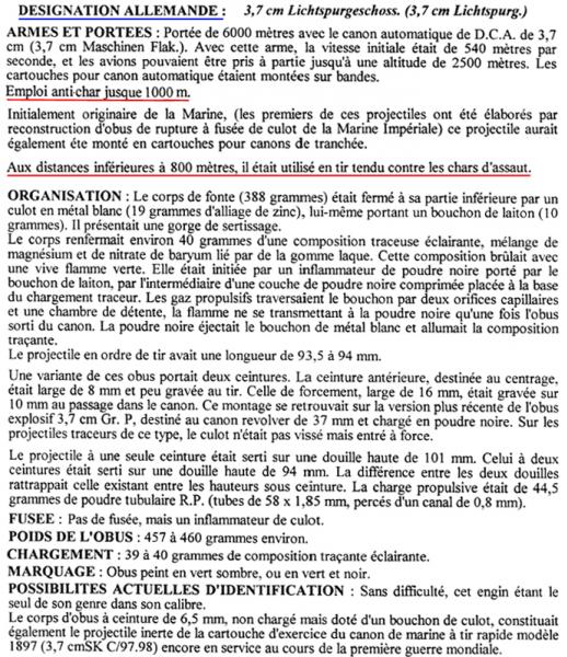

Oui, bien sur . . . et ce dèjà il y a un mois . . . .
Sauf erreur il s'agit de cette munition allemande :

Il reste encore possible d'identifier tous les marquages du culot de douille . . .
La douille est d'Août 1918 (AUG 1918)
Le K est probablement l'identifiant de l'usine de Karlsruhle - 14 ( ? ? ?)
- SP 255 Nom code de l'usine de munition "Patronenfabrik Karlsrühe" - 917 (ou 1917 . . . . ? ? ? ?)
- KP 5 (? ? ? ?) K pour Krup ? (nomenclature de l'amorce ?)
et un "papillonneur" connaisseur des obus pourra certainement compléter le reste car là, c'est vraiment très loin des chars . . . . !

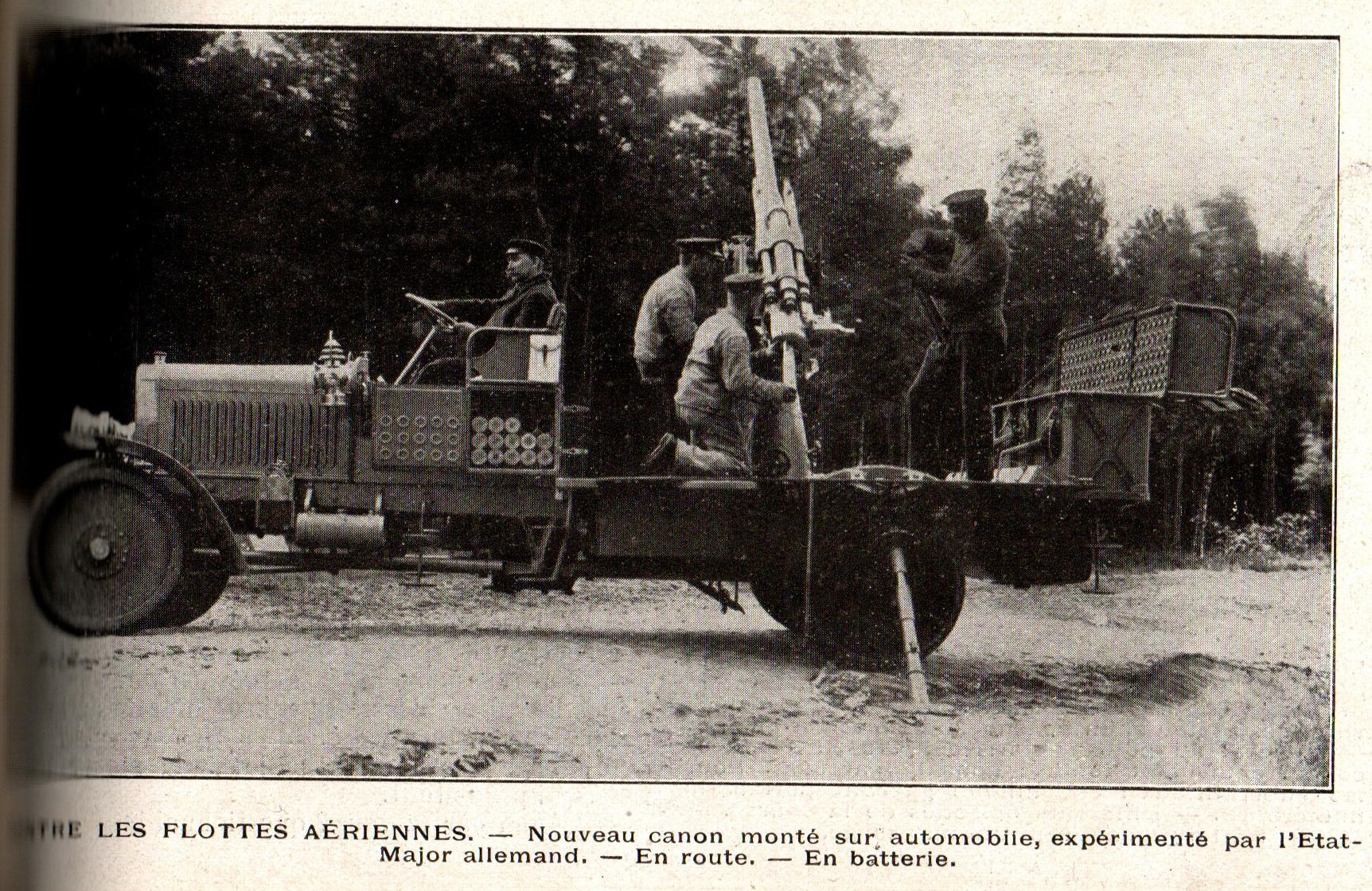

Dimanche Illustré 09 avril 1911 "Nouveau canon monté sur automobile. Les roues sont pleines.
- Pièces jointes
- Canon_Automobile_19110409_01.jpg (1.07 Mio) Consulté 2277 fois

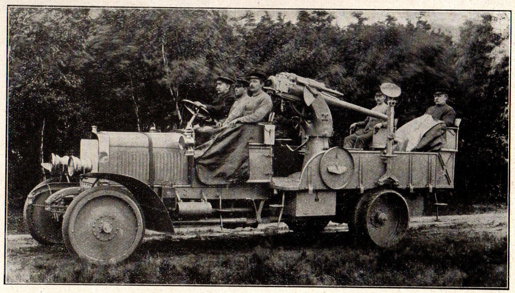

Re: Antichar - Réponse allemande 14-18 aux chars français et britanniques
Dimanche Illustré 09 avril 1911 la version déployée
- Pièces jointes
- Canon_Automobile_19110409_02.jpg (1.01 Mio) Consulté 2273 fois
Il s'agit du "7,5 cm Ballonabwehrkanone L/30 auf Kraftwagen" développé par Rheinmetall.
Il est présenté dans la grosse publication illustrée:
"Rheinische Metallwaaren und Maschinenfabrik Düsselrof-Derendorf 1889-1914", livre relié, édité le 25 mai 1914 pour les 25 ans de la Société et présentant toutes ses productions du pistolet automatique jusqu'aux canons de gros calibre, en passant par les mitrailleuses, l'optique, les fusils à lunette, etc...
Bonjour.
A-t-on des précisions sur la marque du camion ?
Certains points du chassis du porteur ressemblent beaucoup à ceux des camions Ehrhardt, 21/28 PS , 4,5 tonnes , apparus vers 1906/07; mais les roues à voile plein font penser à un matériel plus lourd ( le double ? 9 tonnes ? ) et probablement plus puissant car le capot-moteur semble plus haut , et toujours chez Ehrhardt .
Au revoir.
PML
Au revoir.
