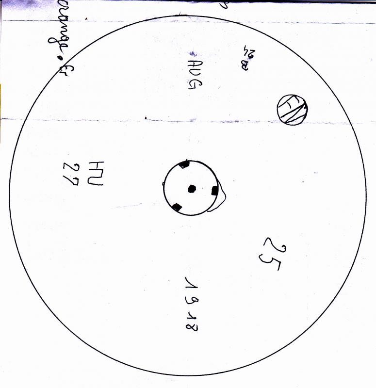

Qui peut identifier cette douille d'obus qui possède les marquages suivants sur le culot et dont les dimension sont ?
Hauteur de la douille 720 mm
Diam culot :170 mm
diamètre du corps : 157 mm
Poids : 8 kg
Merci pour votre aide

Merci Guy François pour cette indication. J'ai l'impression de lire une date sur cette douille : août 1918. Est-ce bien cela ?

concernant les inscriptions sur cette douille
AUG 1918 : Date de fabrication (aout 1918)
FN : Nom du fabricant – Fritz Neumeyer
25 : Numéro du lot
HL27 : Poinçon d’acceptation (HL : Hauptlaboratorium à Ingolstadt)
B24 : Peut-être un poinçon de contrôle propre à l’usine de fabrication?

Merci Pascal pour ces informations à propos des inscriptions sur le culot de la douille. Le projectile et sa douille sont à présent bien identifiés.
