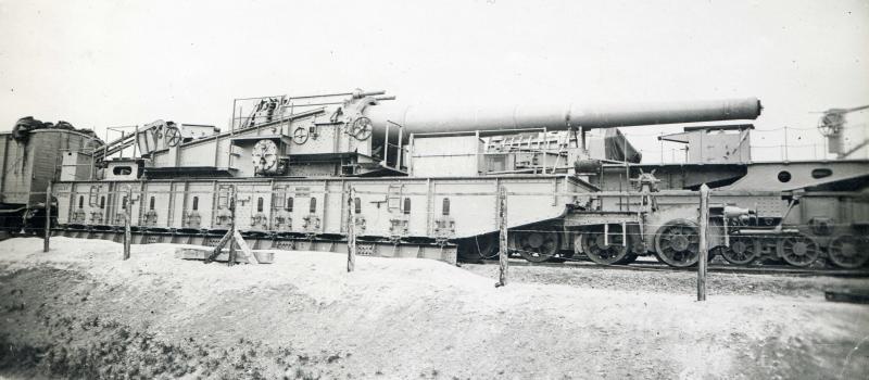

Dans le carnet de guerre du grand-père de mon épouse, j'ai trouvé la référence à deux canons Anne ou Annie et Marie-Louise et une référence à "Iéna" que je ne comprends pas. Est-ce qu'un spécialiste pourrait éclairer ma lanterne. La phrase exacte est : "Nous allons faire un tour de champ et nous voyons les géantes Anne et Marie-Louise (de l’Iéna parait-il). Quelle morceau ! Il me semble que j’aurai put passer dedans facilement"; cela se passe en Juillet 1916 au sud de la Somme.
Je suis également preneur d'une photo de ces canons (libre de droit de préférence).

Il s'agit de pièces ALVF de 305 mm modèle 1893-96.
Après la catastrophe du cuirassé Iéna en 1907 (destruction du bâtiment en cale sèche à Toulon après explosion de soutes à munitions), trois des quatre canons de 305 mm modèle 1893-96 du cuirassé sont récupérés en bon état et stockés.
En 1916, la Société des Batignolles construit trois affûts-trucks à berceau pour ces trois canons qui apparaissent lors de la Bataille de la Somme.
Il s'agit des pièces immatriculées:
-P 5021 "Anne".
-P 5022 "Marie-Louise".
-P 5023 "Lisette".
Voici la P 5021 "Anne" à Mailly:
