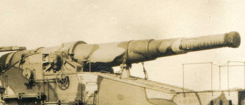

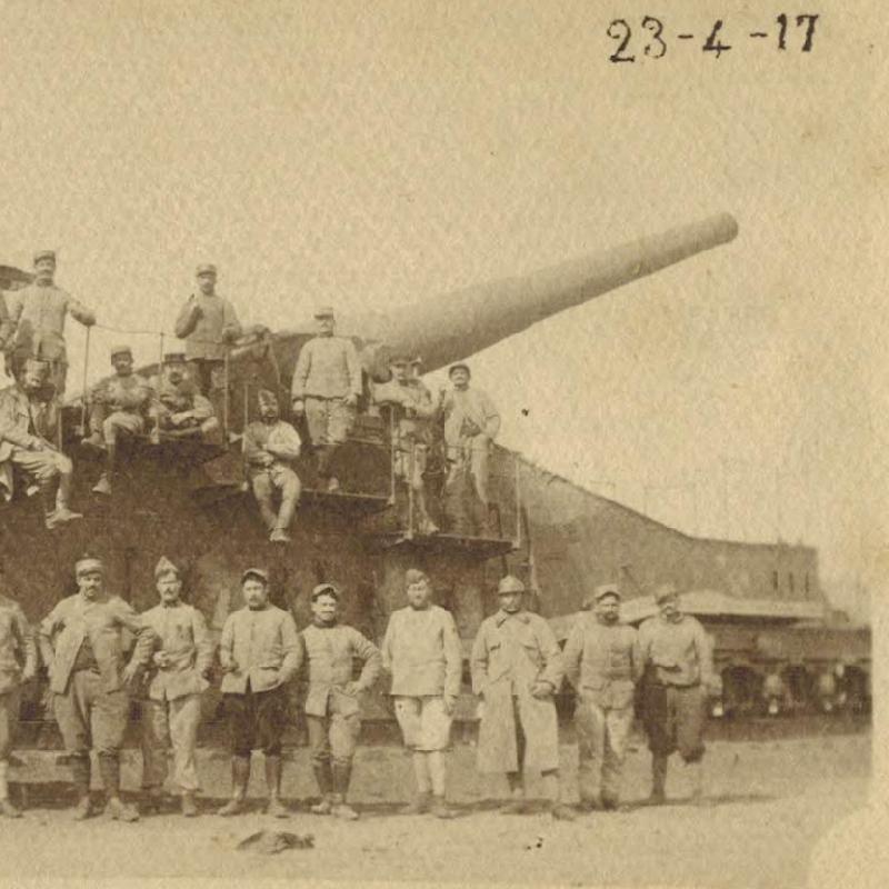

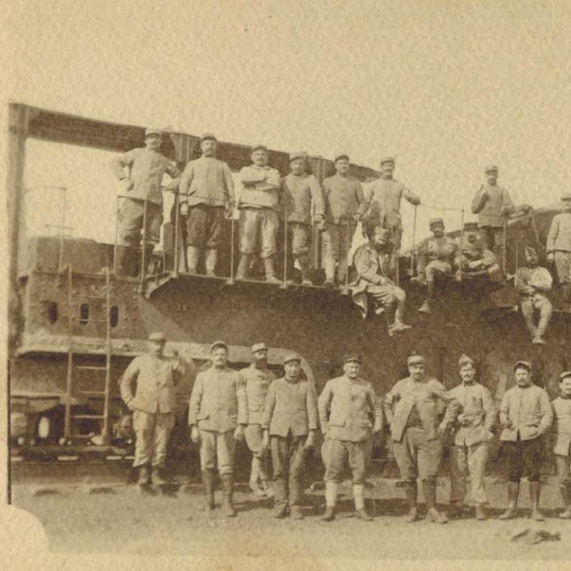

Quelqu'un pourrait m'aider à identifier le modèle exact du canon représenté sur cette photo ?
J'ai trouvé à tarvers une page de ce site
pages1418/Pages-d-Histoire-Artillerie/A ... 2409_1.htm
2 photos sur gallica (liens faits par Yv') qui ressemblent parfaitement à ma photo à mes yeux, mais je n'en suis pas certain.
Il y en a d'autres :
http://basart.artillerie.asso.fr/articl ... ticle=1389
https://fr.wikipedia.org/wiki/Artilleri ... _puissance
alors, s'agit-il bien une pièce de 320 mm, modèle 1870/93 ?

Re: [Artillerie] photo d'ALVF : 320 mm... modèle 1870/93 ?
Tout d'abord, les photographies publiées dans les deux liens cités sont toutes mal identifiées, aucune ne montre un 32 cm modèle 1870-93!
-celles illustrant le sujet "basart.artillerie..." montrent en haut un canon de 32 cm modèle 1870-84 et plus bas un canon de 32 cm modèle 1870-81.
-celle illustrant le sujet "Wikipedia..." montre un canon de 32 cm modèle 1870-84.
Concernant votre photographie, il est dommage qu'on ne puisse lire les numéros figurant sur la poutre-affût qui permettent d'identifier avec certitude les matériels dont on ne distingue pas très bien les détails ce qui est le cas de votre photographie.
Pour bien identifier les matériels Schneider à glissement des types les plus répandus, il faut observer deux éléments principaux:
-le nombre d'essieux des boggies supportant la poutre-affût, en effet on distingue:
......les boggies à 5 essieux pour les canons de 32 cm (de trois types différents modèles 1870-81, 1870-84 et 1870-93) mais aussi des canons de 274 mm (des modèles 1893-96, 1887 et 1893) puis de 285 mm (274 mm réalésés après usure).
.....les boggies à 6 essieux pour les canons de 305 mm modèle 1893-96, modèle 1906 et modèle 1906-10, pour les 320 mm modèle 1917 (305 réalésés) et pour les 340 modèle 1893.
-le profil du tube de côte ou de marine car les détails des corps et des frettes permettent d'identifier le modèle exact de la bouche à feu.
Pour votre photographie, nous jouons de malchance, on ne distingue pas les numéros d'immatriculation, ni le nombre d'essieux des boggies, ni même la forme du treuil de manoeuvre agissant sur un essieu dont différents détails permettent aussi d'identifier les matériels.
Il ne reste donc que le profil du tube, on peut exclure les 305 et 340 ainsi que les 32 cm modèles 1870-84 et 1870-81.
Il reste donc le 32 cm modèle 1870-93 et le 274 mm modèle 1893-96 car les 274 mm modèle 1887 et 1893 et les 285 mm ne sont pas encore en service à la date de votre photographie (23 avril 1917).

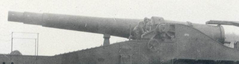

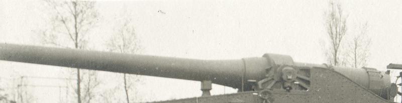

Voici les profils des tubes sélectionnés:
Canon de 32 cm modèle 1870-93.
Canon de 274 mm modèle 1893-96.
A l'examen du profil des corps et des assemblages de frettes de ces tubes, j'estime que votre photographie montre un canon de 274 mm modèle 1893-96 car on ne distingue pas le deuxième décrochement de renfort du tube en avant du corps qui caractérise le 32 cm modèle 1870-93. Toutefois, la qualité médiocre de la photographie ne permet pas de bien discriminer les éléments caractéristiques qui permettent d'identifier les tubes avec certitude.
Cyril Cary
Message par Cyril Cary »
mesimages/2547/32cmmodele187093.jpg

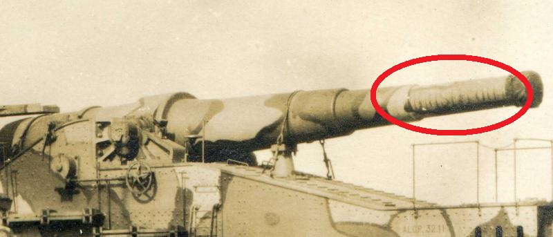

Il semble la pièce porte son nom sur le tube, à l'avant:
Ne serait-ce pas "brise tout"?
Cyril

Messages : 7010

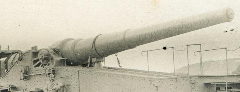

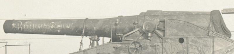

Pour notre nouvel ami japonais Naoyasu, je publie des photographies des profils des tubes des autres canons de 32 cm, 305 mm et 340 mm montés sur affût à glissement Schneider:
-tout d'abord, le tube de 32 cm modèle 1870-81 provenant de l'artillerie de côte:
32 cm modèle 1870-81 "Bourrasque".
-le tube de 32 cm modèle 1870-84 provenant de l'artillerie de côte:
32 cm modèle 1870-84 "Lucienne".
-une rare variante de 32 cm modèle 1870-84 provenant de l'artillerie de côte, seuls quelques canons ont été construits avec ce type de frette de bouche:
32 cm modèle 1870-84 "Old Jack".
-le tube de 305 mm modèle 1893-96 provenant aussi de l'artillerie de côte:
305 mm modèle 1893-96.
-le tube de 340 mm modèle 1893 provenant de l'artillerie navale (pièces du garde-côtes cuirassé "Terrible" après refonte).
340 mm modèle 1893 "La Finette".
Je détaillerai plus tard les types de boggies et de treuils de manoeuvre afin que tous les lecteurs puissent identifier avec certitude les divers types de montage de canons sur affût à glissement Schneider.
PS: Pour Cyril, oui, plus haut, il s'agit bien du 32 cm modèle 1870-93 "Brise-Tout".

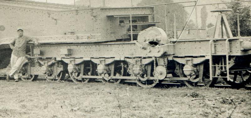

Messages : 7010

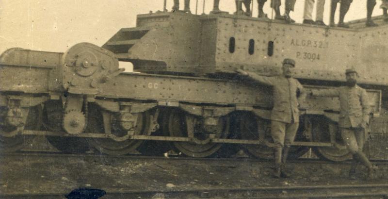

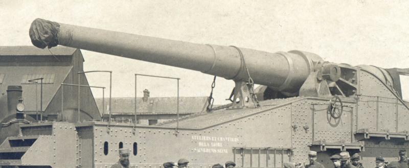

Comme annoncé, voici les éléments d'identification des affûts à glissement Schneider en fonction des boggies et des treuils de manœuvres:
-1: Boggies avant et arrière à 5 essieux: identiques sur les 50 affûts suivants:
.....44 affûts de 32 cm (modèles 1870-81, 1870-84 et 1870-93).
.....6 affûts de 274 mm (modèle 1893-96 puis 285 modèle 1917 et modèles 1887 et 1893 montés sur ces affûts).

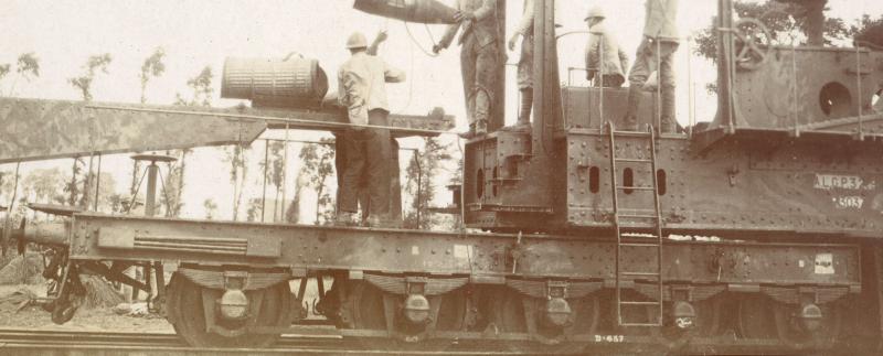

Boggie avant à 5 essieux, treuil de manœuvre entre les 1er et 2ème essieux (ici sur un 32 cm modèle 1884).
Boggie arrière à 5 essieux (ici sur un 32 cm modèle 1870-81).

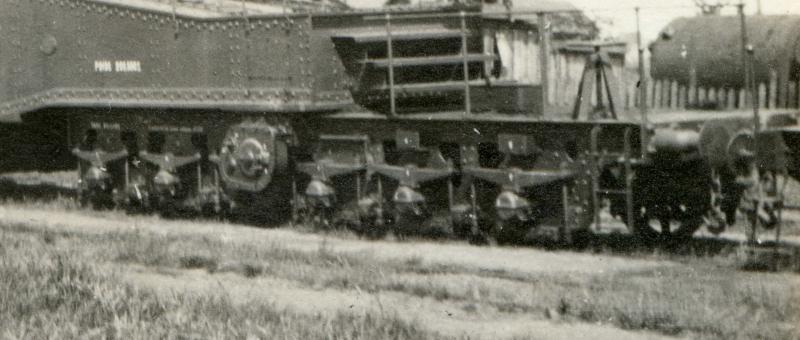

-2: Boggies à 6 essieux de circonstance, construits sur la base des boggies de 5 essieux où le 5e essieu est lui-même remplacé par un petit boggie de 2 essieux. La position du treuil de manoeuvre est identique à celle des boggies de 5 essieux. Cette transformation a été réalisée pour accélérer la mise en service des 305 glissement et ne s'applique qu'aux 4 premiers affûts construits de 305 modèle 1893-96, réalésés après usure en 320 mm modèle 1917:
Boggie avant de 6 essieux, réalisé sur la base de boggies de 5 essieux transformés, ici sur le 305 mm modèle 1893-96 immatriculé P 3052.
-3: Boggies à 6 essieux du type définitif équipant les 23 affûts à glissement suivants:
.....4 derniers affûts construits de 305 mm modèle 1893-96, réalésés après usure en 320 mm modèle 1917.
.....3 affûts de 305 mm modèle 1893-96 M.*
.....3 affûts de 305 mm modèle 1906.*
.....3 affûts de 305 mm modèle 1906-10.*
.....2 affûts de 340 mm modèle 1893.
.....8 affûts de 340 mm modèle 1881 et modèle 1884.*
Nota: les affûts notés * n'ont été achevés qu'au début de 1919 et n'ont pas participé à la Grande Guerre.
Sur les boggies avant de 6 essieux, la position du treuil de manoeuvre se situe entre les 3ème et 4ème essieux.
Boggie avant de 6 essieux, ici sur un canon de 305 mm modèle 1906-10 achevé en janvier 1919.
