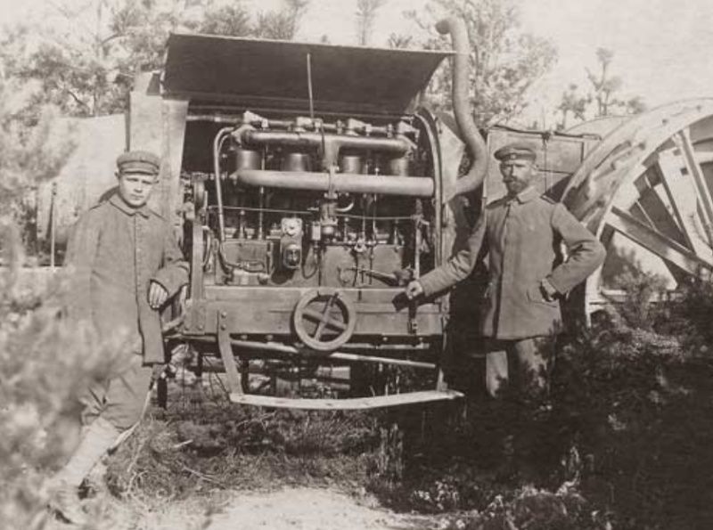

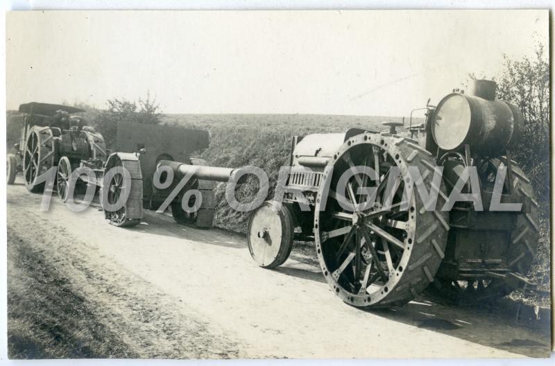

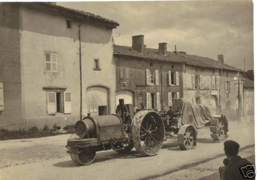

J'aimerais savoir quels modèles de tracteurs ont été utilisés par l'armée allemande pour tracter les batteries d'artillerie.Je suis preneur pour le moindre document/cliché.
je vous en remercie d'avance. :hello:
avec une petite entrée en matière: un tracteur Lanz,( mais de quel modèle?)
EKZ 17
Messages : 7050
Re: les tracteurs de l'armée allemande
La photographie montre un Artillerie Kraftzugmaschine Lanz 80 PS. Le modèle évoluera pour aboutir au Lanz 120 PS, utilisé pour la traction des Kurze Marine Kanonen à la fin de la guerre. La variété des modèles Lanz, Bussing, Podeus, Krupp-Daimler, etc...est grande mais peu de modèles ont été construits en grande série à l'exception du Krupp-Daimler KD 1 dont j'ai publié une photographie dans un sujet ancien du Forum (traction d'un canon de 8,8cm Flak).

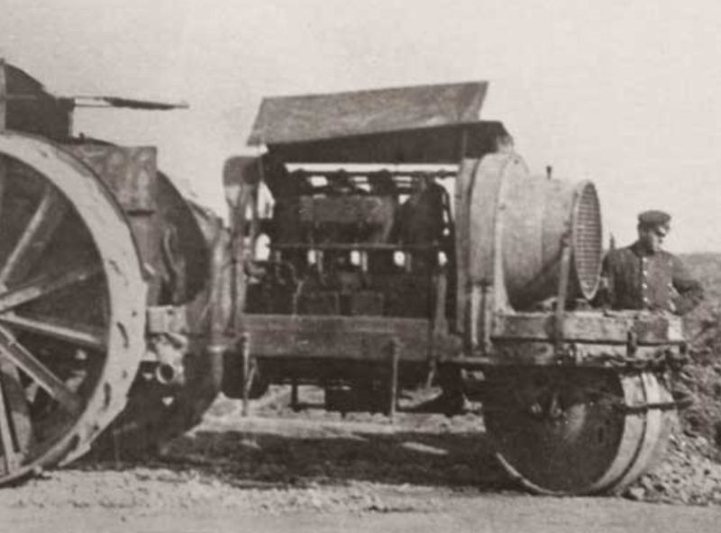

Quand vous parlez de tracteurs bizarres à trois roues, c'est ce modèle ci ?
EKZ 17
Ben El Mehli
Messages : 419
Inscription : lun. nov. 25, 2013 1:00 am
Message par Ben El Mehli »
Bonjour.
Il s'agit peut être d'un Lanz 80 PS type 1912.

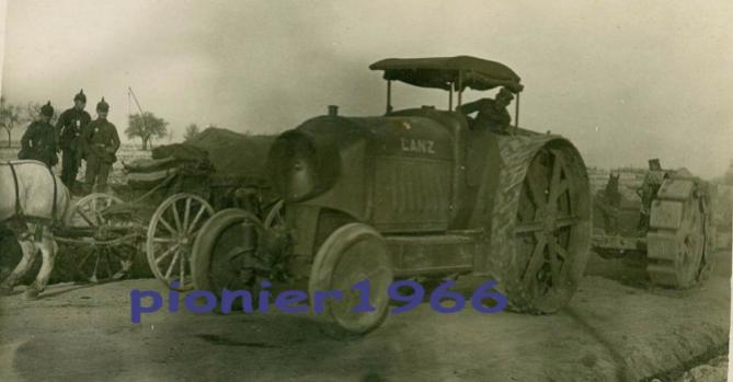

pour relancer ce fil, une photo trouvée aujourd'hui sur un site d'enchère
Pascal
