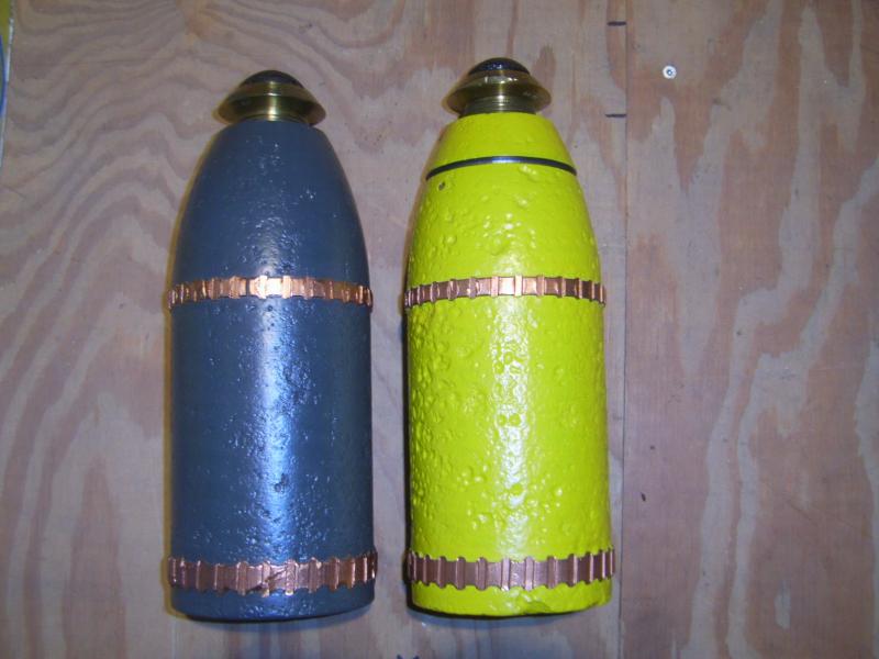

Bonjour François,
Merci de nous faire partager ces nouvelles illustrations.
Je distingue des 15 cm : le rouge, 15 cm Schr. 80/92 , le bleu 15 cm Gr 88 ??
et des obus russes : pour ces derniers, leur ceinture de guidage avant ne prend pas l'empreinte des rayures ?

Je dirais, de gauche à droite
12 cm Schr. 80/92
12 cm Schr. 15
12 cm Gr. 14
Pascal

Pascal à bien vu, ce sont des projectils pour le canon de 12cm.
Les autres sont des obus à balles Russe de 10,7cm pour canon L35 Mod 1877,et comme tu à vu la ceinture sert que pour guider le projectil,il remplaçe
simplement le renflement.

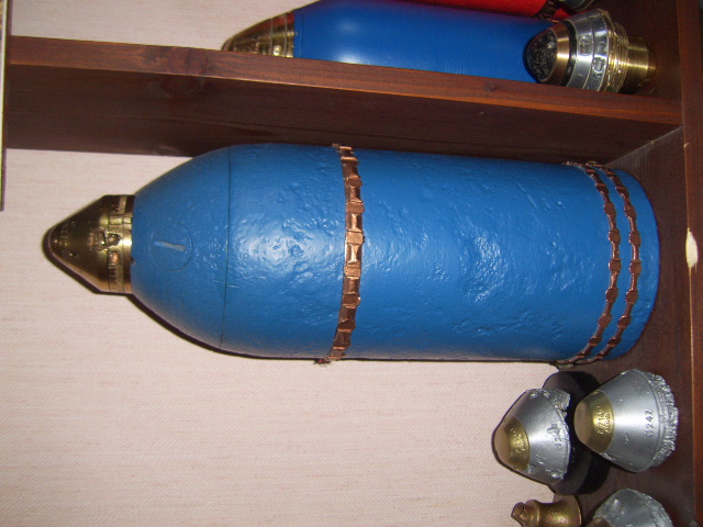

Deux questions pour Ferraille :
-Concernant, le 12cm à balles rouge à gauche sur la photo, le modèle 80/92 présente normalement 3 ceintures basses. Ici il n'y en a que deux. J'ai déjà lu effectivement que pendant la guerre il a été modifié et est passé à deux ceintures basses.
Quelqu'un aurait une documentation sur cette modification ?
L'obus a t'il conservé la même nomenclature 80/92 après modification ?
-Concernant le 12cm Gr14, confirmez-vous qu'il a bien l'ogive vissée (comme il est repeint on ne voit plus le sillon).
AZ16

Pour votre première question,j'ai pas la reponse,j'ai vu une exemplaire avec 3 ceintures basses chez un copain, ça existe effectivement.
Concernent le 12cm Gr14,a l'interieur je vois un sillon,j'ai pas pu le deviser,mais j'ai un autre exemplaire avec l'ogive devisé.
Crdlmnt, FrançoisImage
