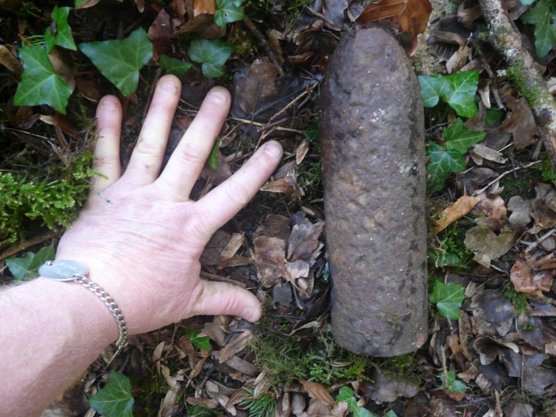

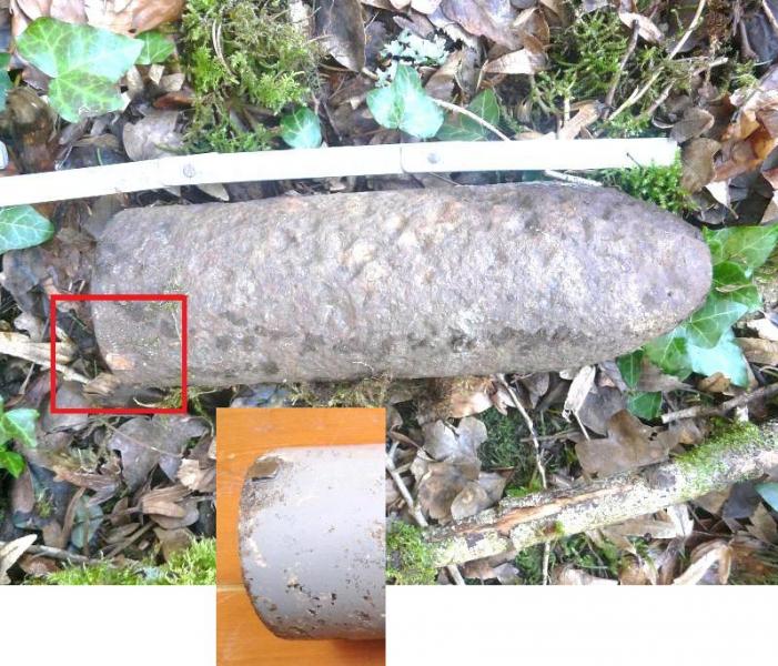

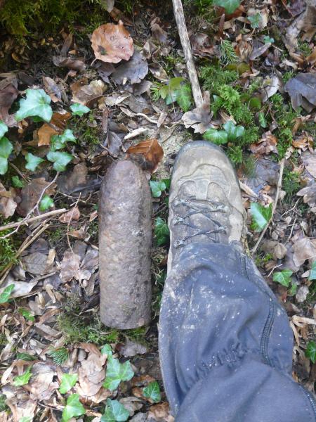

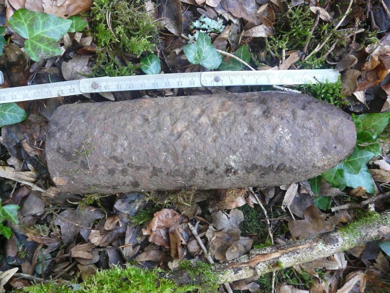

vu cet après-midi cet obus qui apparemment était dépourvu de ceinture.
Le diamètre est d'environ 70mm et il mesure 23 ou 24 cm de long. Il y a un filetage pour une fusée qui n'est plus là.
Auriez-vous des infos sur cet obus.

Compte-tenu de l'absence de ceinture, je ne vois que deux possibilités si ce projectile est tombé en secteur allemand:
-l'obus tiré par le mortier d'accompagnement Jouhandeau-Deslandres modèle 1917 de 75 mais il y a beaucoup d'objections:
.....l'obus du mortier JD n'a pas de ceinture mais il a deux petits tenons en cuivre à la base (pour prendre les deux rayures), on ne voit aucun tenon sur vos photographies.
.....les dimensions ne semblent pas conformes, le diamètre de l'obus du mortier JD est de 74,4 mm et sa longueur est de 213 mm.
.....de surcroît, le mortier JD est arrivé tardivement sur le front en 1918 seulement.

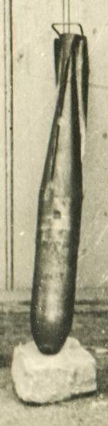

-une bombe d'avion française de 75. Ces bombes sont constituées d'un obus de 75 sans ceinture mais portant un empennage en métal léger, celui-ci a pu se briser à l'impact.
L'objection est que le diamètre de l'obus est de 75 mm et non 70 mm.
Voici une photo de bombe d'avion de 75:
Cette réponse ne me satisfait que moyennement mais je ne vois rien d'autre a priori pendant la Grande Guerre.

I s'agit bien d'un projectile de 75mm de mortier d'accompagnement.
(ne pas toucher).
On le trouve souvent avec les tenons manquant ou arasés.
Matériel encore au catalogue début deuxième guerre mondiale il me semble.
