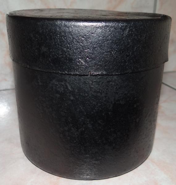

Un ami belge, Luc Malchair, bien connu par ses ouvrages de référence sur la fortification, m'a transmis quelques photographies pour identification.

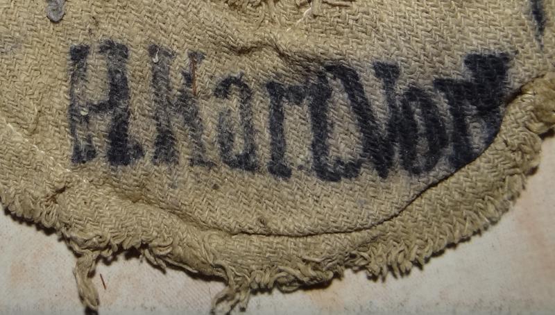

Il s'agit d'une boîte en fer cylindrique contenant des rondelles de textile de 140 mm de diamètre environ, marquées des inscriptions "H.Kart.Vorl.".
Cette indication permet de conclure à une boîte ayant contenu des sachets anti-lueurs allemands.

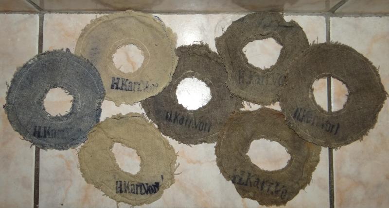

La boîte de Luc Malchair, très corrodée extérieurement, est en fer de 1 mm d'épaisseur, très étanche, elle contient 7 rondelles textiles en bon état marquées "H.Kart.Vorl.".

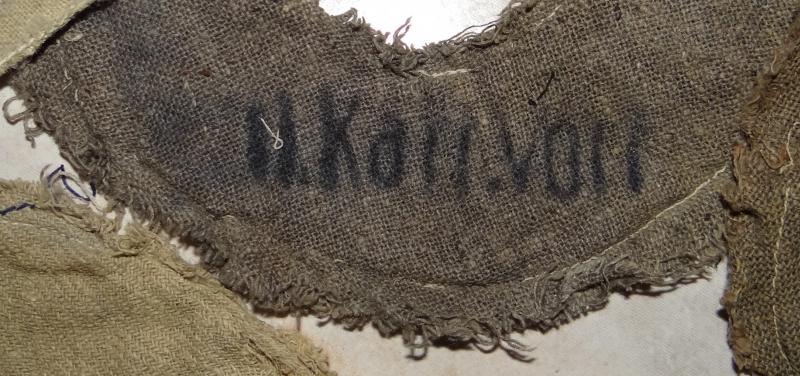

Ces inscriptions permettent de bien identifier un ancien contenu en sachets anti-lueurs: "H." pour "Haubitze", "Kart." pour "Kartusche", "Vorl." pour "Vorlage".
Le rôle de ces textiles est-il uniquement de séparer les 7 sachets anti-lueurs de la boîte et de protéger ces sachets de l'humidité?

Voici les photos de la boîte ayant contenu des sachets anti-lueurs du type "H.Kart.Vorl." et l'aspect des 7 textiles contenus dans cette boîte:
Merci à Luc Malchair pour ces éléments peu communs!

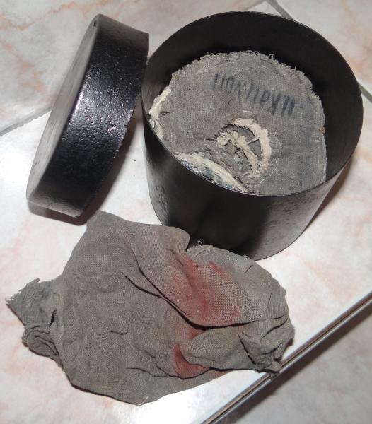

Il est possible que nous ayons la version allemande... Ne sachant ce qu'il contenait, nous hésitions à mettre les doigts dedans...C'est chose faite ! Elle contient 20 sachets. Aucune inscription.
Sans l'intervention de Silent_Knight, nous n'aurions probablement jamais su ce que contenait cette curieuse boîte !
