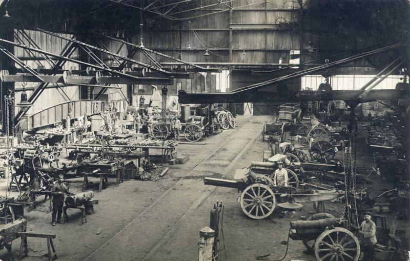

Voici une photographie, malheureusement non identifiée, montrant un atelier de circonstance installé dans une usine française, on y voit des obusiers lourds de 15 cm en réparation et au fond un atelier de menuiserie réparant les roues des matériels.

humanbonb
Messages : 1987
Re: Werkstatt der Belagerungsartillerie Nr.5 ?
Message par humanbonb »
Voici une photo d'un atelier de réparation que j'ai scannée parmi d'autres.
Si jamais vous avez une idée du type d'affût autour duquel ces hommes sont en train de s'afférer.
Merci par avance.
