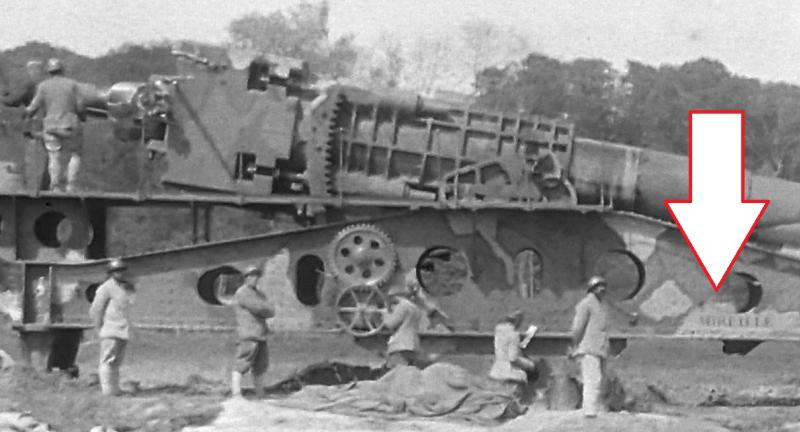

En complément, une autre vue de "Mireille" avec le mécanisme de pointage vertical à droite et la culasse ouvrant à droite (point de pivot à gauche):
Une autre photo "re-pompé" honteusement e-baille montre une "Mireille" lors de la seconde guerre :
Peut être est ce le même canon?
Cyril
Messages : 7271
Re: [Artillerie] ALVF : 340mm mod12 Affût à Berceau St Chamond
Il s'agit bien de la même pièce "Mireille". Les six canons de 340 B modèle 1912 sont d'ailleurs tous en service en 1939-1940 et de nouveaux obus leur permettent d'obtenir une portée de 44.400 mètres.
"Mireille" a participé à des essais dans les Alpes-Maritimes au début des années 1930 en vue de l'emploi du 340 contre l'Italie alors que le "César de Carnaval" avait commencé ses discours menaçants sur le retour de Nice et de la Savoie à l'Italie!
En 1940, "Mireille" est en position dans le nord-est et sera capturée en cours de repli dans les Vosges.
Des 340 modèle 1912 tireront sur l'Allemagne en mai 1940 quelques coups de réglage par coups fusants hauts au-dessus des villes allemandes pour signifier la possibilité de "représailles" en cas de bombardement de villes françaises.

Encore une fois un grand merci à tous les deux!
Grâce à votre aide je vais pouvoir orienter mon choix de décoration sur "Mireille" dont le nom de baptême est en plus tout à fait dans l'esprit de la Grande Guerre!
Ces photos offrant une bonne définition du schéma de camouflage de la poutre des deux côtés et une partie des marquages.
C'est plus que j'en espérais!
Je note au passage que la roue dentée extérieure du mécanisme de pointage ne semble pas avoir été modifiée à cette date.
Je dois dire que cette discussion me donne même envie de tenter un "340 à gauche" si j'ai la chance de trouver un jour un autre exemplaire de la maquette, cela ferait un beau tour d'horizon!
La pièce photographiée sur une plaque tournante de Nice ne peut être "Mireille" compte-tenu de la disposition du dispositif de pointage vertical sur le flasque gauche de la poutre-affût.

Effectivement sur la photo cela ne fait pas de doute.
C'est encore un cliché que j'ai eu d'une autre source (même format, même définition médiocre) dans l'autre sens. D'où mon hésitation.
