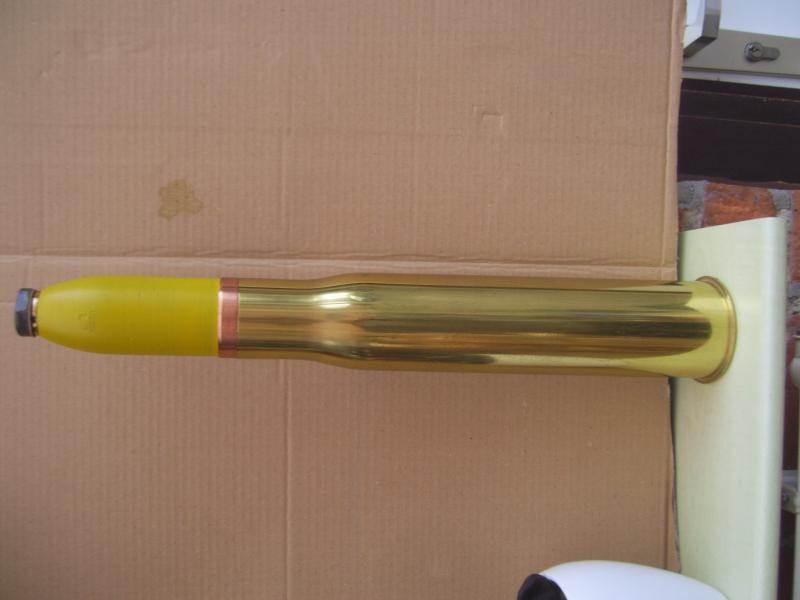

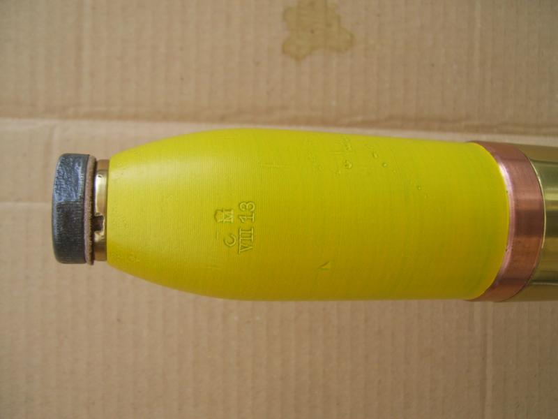

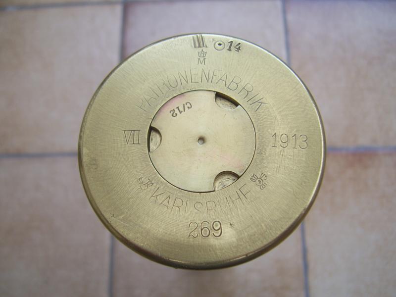

Encore un projectil pour un autre canon de 6cm de la Marine Allemande pour lequel j'ai pas d'info,qui peut m'aider?
Le projectil montré est inert.
François

Rebonjour,
Petite rectification,ce n'est pas 6cm mais 5cm,je pense j'ai besoin de nouvelles lunettes......
François

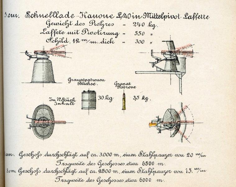

Il s'agit du canon de 5cm SKL/40 qui constitue principalement l'armement des petits "Torpedoboote" et aussi l'artillerie légère des grands bâtiments de combat au tournant du siècle, en attendant de plus forts calibres 5,2cm, 8,8cm, etc...
Voici un petit schéma, tiré du livre de vulgarisation du Kaptl a.D Graf zu Reventlow "Die deutsche Flotte"-édition de 1901:
Nota pour les "spécialistes autoproclamés" du net et de l'édition, bien lire que "SKL" signifie "Schnellade Kanone" et même ici "Schnellladekanone" (canon à Tir Rapide en traduction française et non pas à chargement rapide, simple interprétation littérale) et surtout pas "Schiffskanone" comme on continue de le lire trop souvent!

Bonjour Guy François,
De nouveau un grand merci pur votre info bien illustré,ça me fait beaucoup de plaisir,d'enfin trouvé la réponse sur mes questions!!
Je pense que pendant la guerre le Marinecorps Flanderen à usé ici toute ces vieux canons!
Crdlmnt,
François

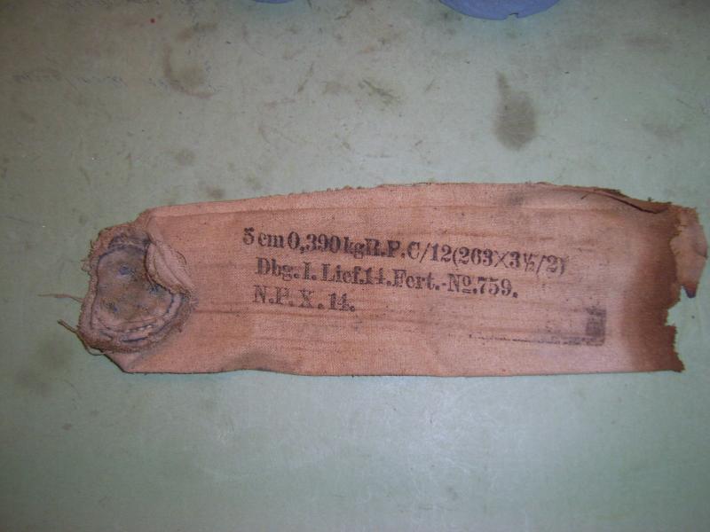

Bonjour Guy François et Pascal ,
Pour l'info,si joint le sachet qui à contenu la charge propulsive pour la cartouche de 5cm
Crdlmnt, FrançoisImage

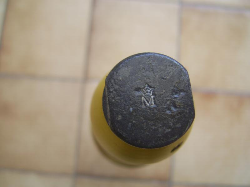

Bonjour Ferraille,
Auriez-vous une photo de l'obus seul (sans douille) de cet obus rare ?
Pourriez-vous me préciser la hauteur de l'obus seul sans bouchon.
Merci.
AZ16
Ferraille
Messages : 373
Inscription : ven. nov. 20, 2009 1:00 am
Re: Canon de 5cm Marine
Message par Ferraille »
Bonjour AZ16,
Avec un peu de retard(congé) ,si joint une photo de l'obus,longueur sans porte fusée 153mm;
CLe projectil montré est inertrdlmnt,FrançoisImage
Ferraille
