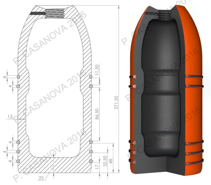

Un petit dessin du 12 cm Schrapnel C/80 pour illustrer
Pascal

Pascal, c'est exactement cela ! Mon schéma tenait vraiment du crobard... Merci également à Guy pour ces indications illustrées du s.12cm. K. On peut affirmer qu'au moins une de ces batteries a servi à l'ouest de Soissons. Le lieu d'arrivée du projectile est connu, mais quand à la date...
