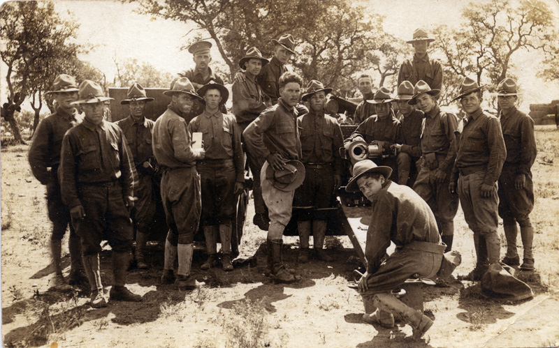

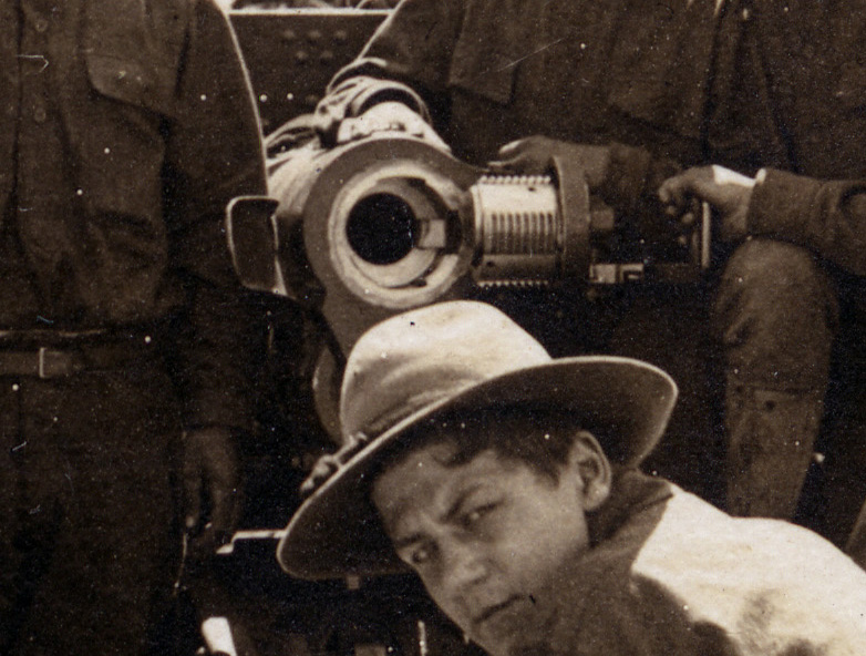

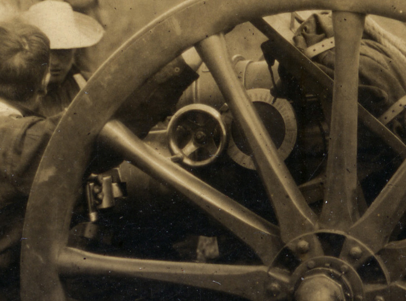

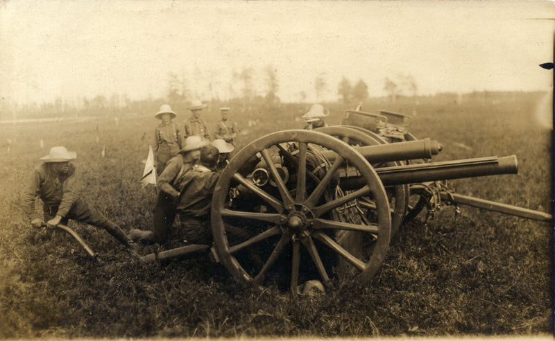

voici 2 photos de canons servis par des Américains. La 1ère photo aurait été prise vers Bruyères, dans les Vosges, en 1918. La seconde photo ne dispose d'aucune légende. Chaque photo bénéficie d'un agrandissement autour de la culasse, bien visible et ouverte sur cette 1ère photo. La seule chose dont je suis sûr, c'est que ce n'est pas du 75 ! Anglais, peut-être...
Merci d'avance pour vos commentaires

A moins de me tromper, il s'agit quand même d'une pièce de 75mm, un 75 modèle 1917 américain. Cette pièce était basée sur une pièce britannique (18 pounder à tir rapide) mais chambrée pour la munition française de 75mm...

merci Austerlitz pour cette mise au point. C'est effectivement du 75 britannique Mle 1917 ! Au moins pour la seconde photo, la 1ère m'étant encore inconnue.

Votre premier cliché illustre une pièce d'artillerie de campagne US : 3-inch field gun M1902 (76,2 mm). Nota : Il existe des évolutions de cette pièce (M1904, M1905) mais il est difficile de faire ici la différence.
Bien cordialement.

La 1ère photographie montre bien un canon américain ("of American design and manufacture" comme disent les manuels américains) car il s'agit du "3-inch Gun Matériel, Model 1902" qui apparaît sous 3 types indiscernables extérieurement: "3-inch Guns, model 1902, 1904 and 1905, and Carriage, Model 1902".
Ce canon, dont la culasse est très fortement inspirée par les modèles Schneider-Canet, est de type très classique à sa date d'introduction en service et les trois types successifs de tubes de 3-inch (76,2mm) témoignent pour le moins d'imperfections initiales.
Peu nombreux et employant une munition particulière, ces canons ont surtout servi à l'entraînement, les Divisions américaines étant principalement équipées du 75-mm, Gun and Carriage, Model 1897M1 (french)".
Dès 1919, les canons de 3-inch Model 1902 et les canons de 75-mm, Gun and Carriage Model 1917 (british) sont classés "Reserve Matériel" et le 3-inch Model 1902 est exclusivement réservé à l'entraînement ("used for training purposes only").
Source: "Handbook of Artillery including Mobile, Anti-aircraft, Trench and Automotive Matériel"-Office of the Chief of Ordnance-Washington july 1921.
