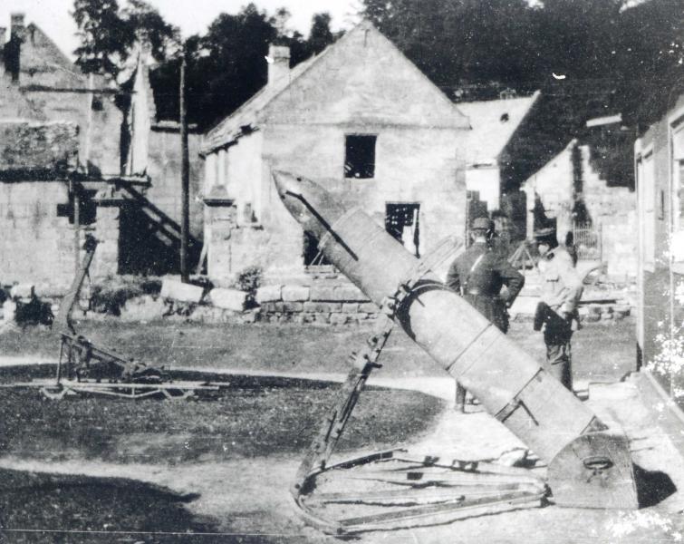

Photo Guerre 14-18 Militaire Allemand Kaiser Artillerie German WW1 St QUENTIN Aisne 02
j'aimerai savoir le type de ce mortier
merci

Mortier Albrecht de 40cm -plus ???
voir Musée Canadien de la Guerre

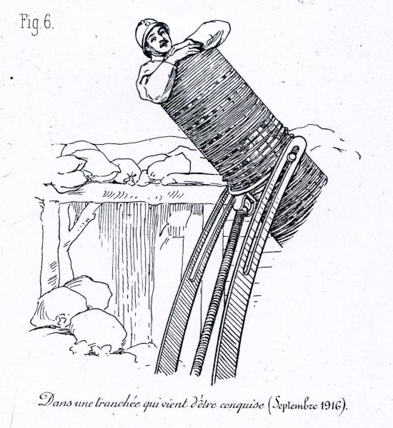

Un point semble certain, les français ont capturé en septembre 1916 dans une tranchée de la Somme un mortier "Albrecht" de 45 cm. Voici un schéma de ce "monstre":
Voici une photographie d'un mortier "Albrecht" de très gros calibre capturé par les français, je ne sais s'il s'agit du modèle capturé dans la Somme:
Mortier "Albrecht" de 35 ou 45 cm.

Engin vraiment énorme et... vraisemblablement intransportable!

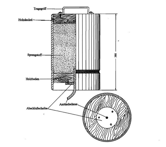

Connait on les projectiles utilisés?

les projectiles utilisés étaient du type "seau à charbon"

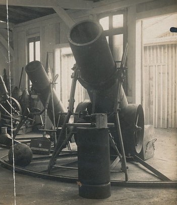

Trouvé sur un "site d'enchères bien connu", ce détail d'une intéressante photographie montre un "classique" 24 cm s.Fl.M.W Albrecht" et un "gros" Albrecht, probablement de 35 cm. Le point intéressant est que l'illustration montre le "seau à charbon" de gros calibre:
