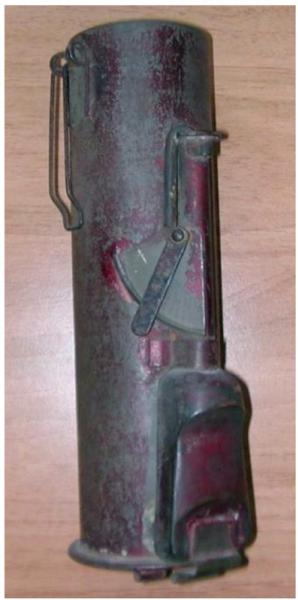

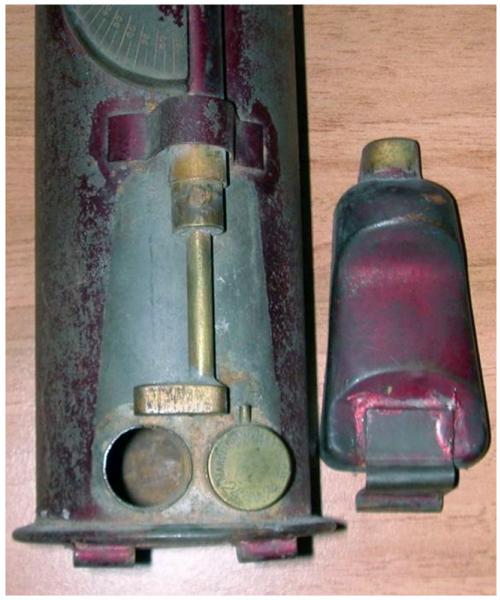

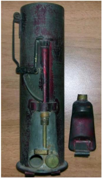

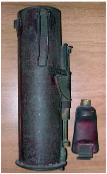

Justement, il y a en a un en vente sur internet . . .
http://www.google.fr/url?sa=t&rct=j&q=& ... KFTqMvYGuQ
" Grenade EXCELSIOR THEVENOT type AF
Nom de l'inventeur F.Thévenot fils.
Projectile incendiaire du à la couleur rouge du lanceur.
Portée 40 à 100 m.
Charge explosive 80 grs.
Mis en service avant 1915.
Deux types de cartouche de propulsion de calibre 16 (marron et bleu).
Il existe aussi un projectile explosif de couleur verte.
Emploi de l'arme :
Le tube est porté par le soldat au moyen d'un crochet.
Le tir se fait à genou, avec le tube placé verticalement au sol .
Le tube est orienté vers la cible et incliné, en fonction de la distance, à l'aide de l'alidade fixé sur le tube.
Retrait du couvercle du tube et de la sureté.
Le percuteur est armé en le tournant :
vers la gauche pour une distance de 40 mètres,
vers la droite pour une distance de 100 mètres.
La mise de feu de la grenade est identique à la P2 à main.
Il est recommandé de renvoyer les tubes et les couvercles après emploi au dépot de munitions."
