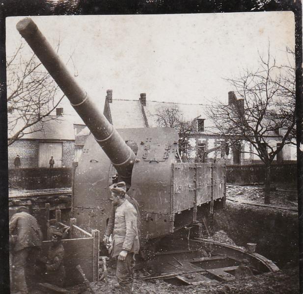

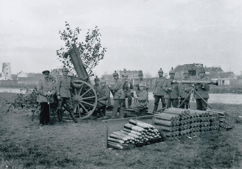

N'étant pas vraiment spécialisé dans ce domaine, je viens faire appel à vos connaissances et à vos avis pour m'aider à identifier (matériel et unités) et localiser ces deux photos allemandes (prises dans les années 1917-1918, dans les départements du Nord ou de l'Aisne).
Merci par avance pour l'intérêt que vous y porterez.

Photo n°1 : (n°84 sur un casque)
Photo n°2 :

Re: Identifications pièces d'artillerie allemandes
La photo n° 2 montre un canon de 24 cm SKL/40 "Theodor Karl" sur affût Bettungsschiessgerüst (pièce de marine employée sur terre).
La photographie est prise à Brusle (Somme), c'est un hameau de la commune de Cartigny, à l'est de Péronne.
Je peux identifier cet emplacement car j'ai un album de 60 photographies de la batterie armant ce canon dont 14 photos prises à Brusle.
Ces photographies sont prises fin 1916.
