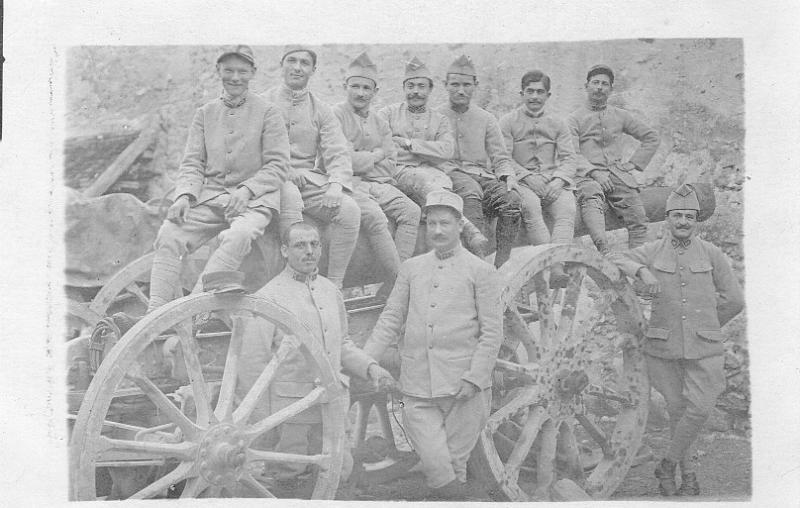

bonjour à toutes et à tous, j'ai retrouvé cette photo dans un album familial sans explication même en zoomant, je n'arrive pas à voir le rgt... par contre quel sorte de canon est ici photographié ?
merci de votre aide

Il s'agit de la voiture-canon du 155 L modèle 1877-1914.
Ce canon a été construit en employant le tube du canon de 155 modèle 1877 adapté au montage sur un affût moderne de 155 L Schneider.
Le transport de ce matériel nécessite deux voitures: la voiture-canon pour le transport du tube et la voiture-affût pour le transport de celui-ci.Les deux éléments sont séparés pour le transport, le montage du tube sur l'affût s'effectue sur la position de tir en moins de 5 mn.
Le 155 L modèle 1877-1914 a d'abord été utilisé dans des Groupes de l'Artillerie à Tracteurs puis dans des Groupes hippomobiles après l'apparition de modèles plus puissants, le 155 L modèle 1917 Schneider et le 155 GPF.

Guy François, je vous remercie de votre réponse est ce que l'on peut en conclure que cette photo date du conflit ?

en fait après vérification avec une loupe leur numéro de régiment est 85 patrick

Si vous êtes certain du "85" sur les cols, le canon appartient au 85e R.A.L.T (Régiment d'Artillerie Lourde à Tracteurs).
Compte-tenu du canon photographié, nous sommes en présence d'une des 2 batteries du VIe Groupe de ce Régiment et la photographie peut-être datée entre avril 1917 et février 1918 en limites extrêmes.

bonjour Guy François oui je suis sur du 85 sur les cols par contre, on ne voit pas de chevrons de présence au front sur les manches est ce normal? est ce une batterie qui serait venue en manoeuvre dans le village à l'arrière du front ?
encore merci pour vos précisions

Je n'ai pas de réponse concernant l'absence de chevrons.
Il est peu probable que cette unité soit en manœuvre, peut-être s'agit-il d'une photographie prise au moment d'un passage dans un centre d'organisation de l'artillerie pour percevoir et se familiariser avec un nouveau matériel.Le VI/85e R.A.L a changé trois fois de matériels entre 1915 et 1918.
En dehors de ces intermèdes, l'artillerie lourde est sur le front et les relèves sont beaucoup plus rares que dans l'infanterie.

bonjour Guy François encore merci pour votre réponse, je me suis rendu sur le site des journaux de marche des régiments mais pour celui ci pour un novice le parcours est ardu il y a bien un passage par le camp de mailly proche de notre village sur la route de verdun peut être la date de la photo
