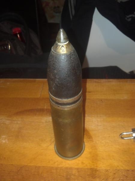

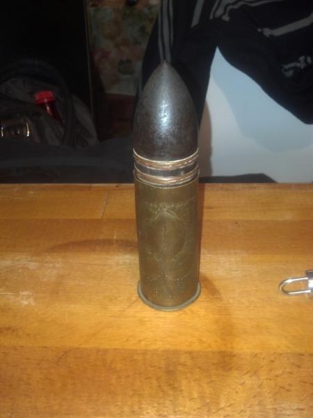

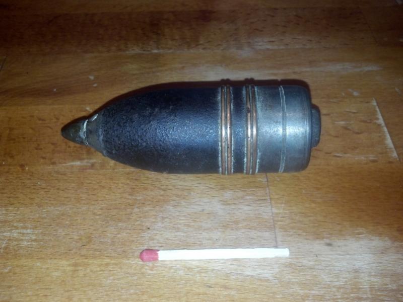

Bonsoir à tous, un ami a récemment été dans un vide maison et a acheté un lot de vaisselle où étaient présents quelques obus 14-18.
Je viens vers vous pour avoir des informations sur certains de ces obus.
Voici, ci jointes des photos :
Le premier
Le second
Les questions sont :
Les têtes de ces obus en particulier celle qui possède le bout pointu avec le retardateur est elle d’après vous inoffensive ?

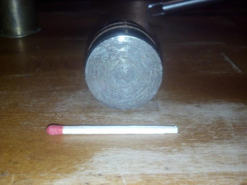

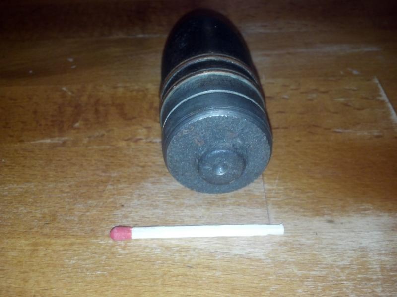

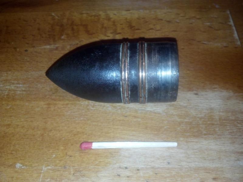

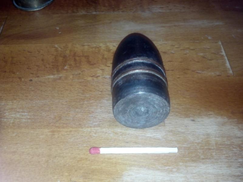

Ensuite, pour la seconde pensez vous que cette tête est juste une "masse" et ne possède aucune matière explosive ?
Je sais bien que ces sujets ne sont pas bien vus mais je veux avoir l'avis "d'expert" pour être sûr qu'il ne se mette pas en danger.
Ces obus sont maintenant à l'abris et loin des enfants :non:
Merci d'avance de me répondre, excusez moi encore de poster un sujet comme ceci ... :sweat:

Vous êtes en présence d'un obus de 37 mm et d'un boulet de 37 mm.
Pour ce qui est du premier avec la fusée Desmarest, ne tentez rien, car je pense que la fusée est collée par le temps sur sa rondelle.
La fusée ne sert plus à rien, avec cette pointe rajoutée on ne sait quand.
Bien que dans la plupart des cas, ces projectiles sont vides de toute substance, le risque 0 n'existe pas, alors je vous engage à la plus stricte prudence et de ne rien tenter pour dévisser la fusée.
Ce type d'obus Mle 1888 est très facile à trouver, avec fusée, alors ne vous embêtez pas avec cela.
