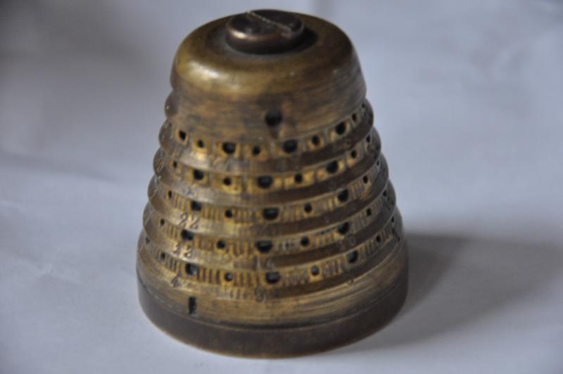

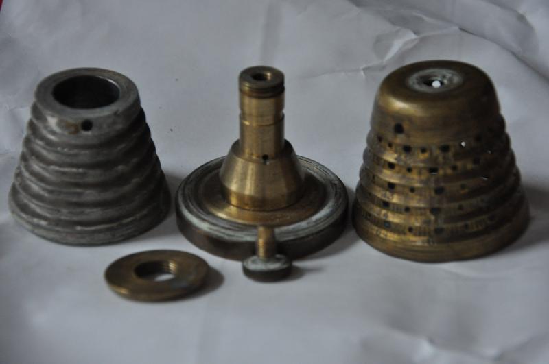

Re: obus de 75
Hello,

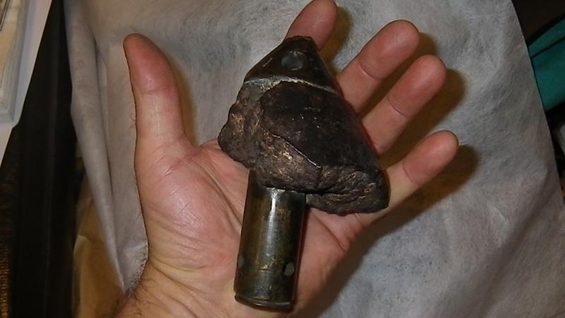

voici l' objet entier et démonté pour lequel je recherche un obus, même rouillé.
je le rappelle, il s'agit de garnir une vitrine d'exposition à Charleroi, belgique, dans le cadre du centenaire.
merci d'avance pour vos conseils ou tuyaux.
Je peux echanger contre une douille cuivre de 105.
Tiens, il a été débouché à zero seconde si j'analyse correctement la perce?
etienne

Re: obus de 75
Pouvez-vous nous montrer si la base de la fusée comporte un tenon.
Il vous manque toute la partie inférieure de la fusée, vous ne pourrez que poser cette dernière sur l'obus.
Si le tenon n'est pas présent, vous ne pourrez la présenter sur un obus de 75 mm.
De plus, si le tenon est présent, il faudra déterminer si c'est une 1889T ou une 1913.
Afin de vérifier si votre fusée a été débouchée, vérifiez le barillet, il doit y avoir le trou correspondant au débouchage.
La 1889 et 1889T sont à double effet, la 1913 est fusante.
Il doit y avoir 50 évents.
Florian
Florian

Re: obus de 75
Comme dit dans mon précédent message, vérifiez la base s'il y a la présence d'un tenon, ou non.
De plus, pour ce qui est débouchage, votre barillet doit être percé au même endroit que le chapeau.
Ne pas confondre avec l'évent d'échappement.
Florian
Florian
grandchamps
- Messages : 465
- Inscription : mer. sept. 28, 2011 2:00 am
Re: obus de 75
hello, cher conseiller,
pas de tenon helas. A quoi cela ressemble ce tenon ?
merci pour ton intervention.
etienne
etienne

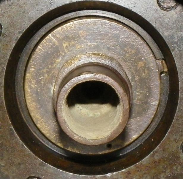

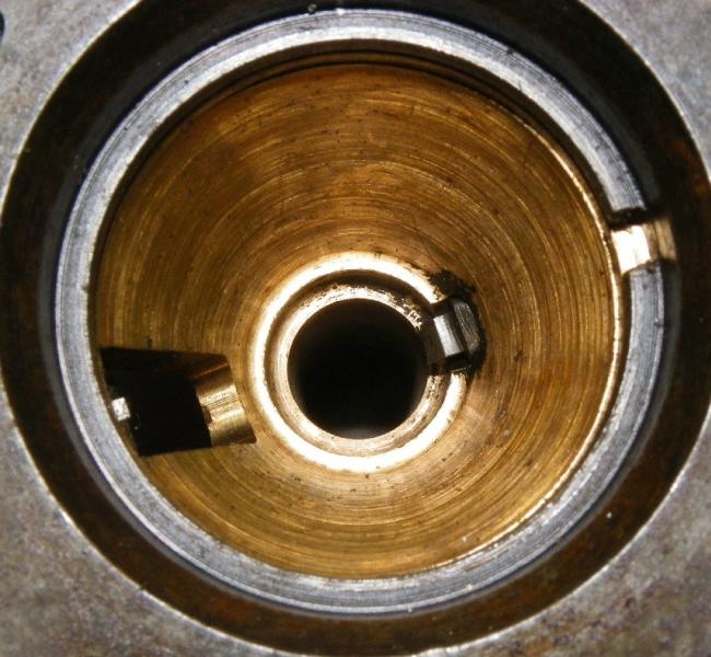

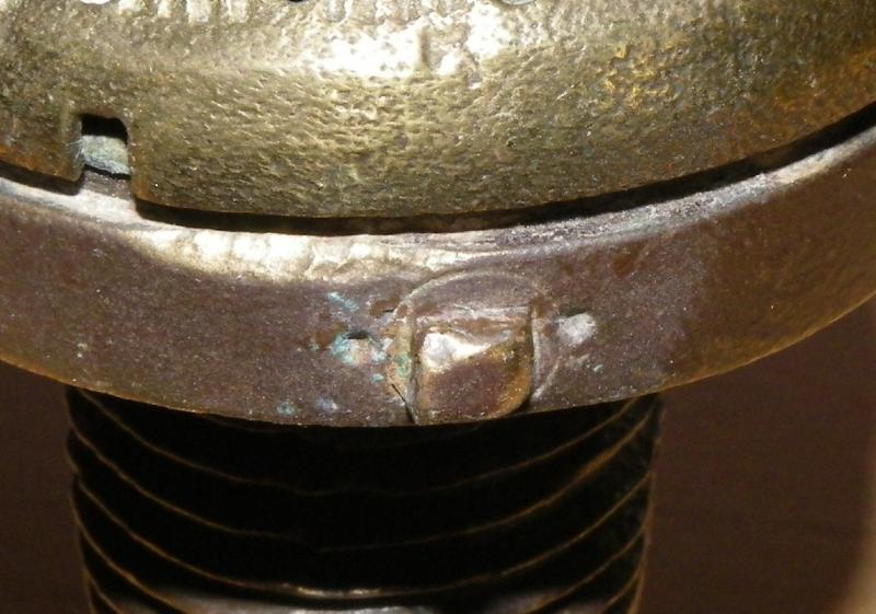

fafouille
Re: obus de 75
Le tenon se trouve à la base de la fusée.
Voici les photos d'une 1889T utilisée dans le débouchoir de siège.
Tu peux voir sur les photos, le tenon en question, l'emplacement du tenon dans la boîte d'ogive et la fusée en place dans cette même boîte.
Pour ce qui est du débouchage, il faut repérer au niveau des trous sur le chapeau, celui qui est de forme carré.
En effet, si tous les trous de 0 à 49 secondes sont ronds, celui qui est percé par le débouchoir est de forme carré du fait que la pointe est carrée.
A+
Florian
A+
Florian

Etes-vous sûr que le tube est vide ? Si ce n'est pas le cas, il peut y avoir danger à manipuler l'ensemble ! (l'éclat d'acier ne signifie pas forcément que l'obus a été tiré : il peut s'agir d'un dépôt de munitions qui a sauté, et même si l'obus a explosé, le détonateur peut rester intact. J'ai déjà observé le cas sur plusieurs sites).
