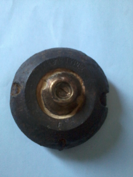

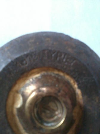

bonjours regis
j'ai trouvé exactement la même

Merci à tous pour cette identification, et pour les précisions d'AZ16 sur l'ensemble de la photo (donc, pas forcément que du 75).
L'exemplaire de Florent est particulièrement bien conservé !

bonsoir
j'ai eu de la chance de le trouver dans cette etat
un ancien post qui presente la meme ogive monté sur un obus de 155 mm
pages1418/annonces-pages-collectionneur ... 587_1.htm

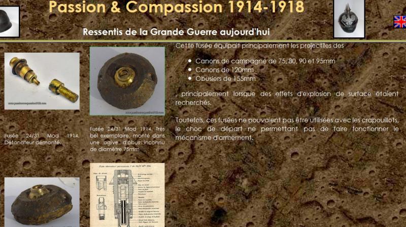

et egalement sur l'exellent site passioncompassion1418
