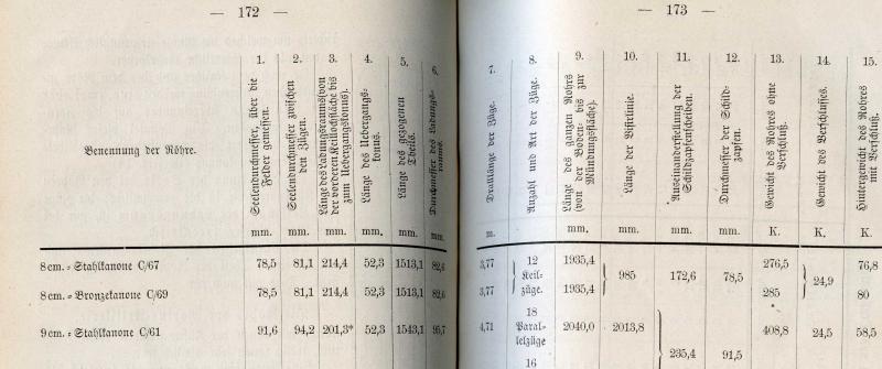

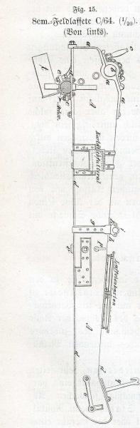

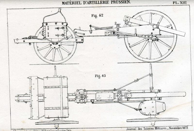

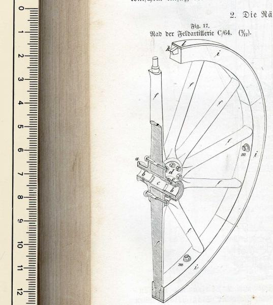

Je vous joins quelques documents avec échelle indiquée:
-Référence: Hauptmann in der Artillerie Wille " Leitfaden der Waffenlehre"-Berlin 1874:
Caractéristiques des tubes d'artillerie de campagne:
-croquis de l'affût de campagne "Die Feldlafetten C/64":
-Référence:Capitaines d'artillerie Guzman et Roswag "Description du matériel d'artillerie prussien"-Dumaine-1873:
Affût de 4 de campagne, modèle 1864 avec avant-train:
