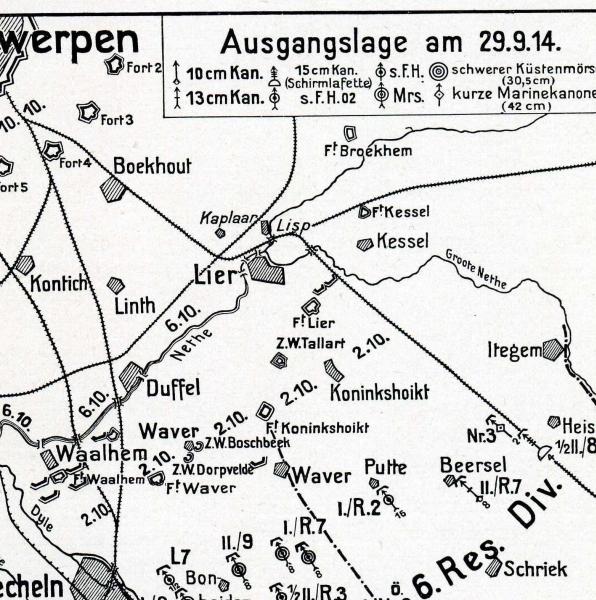

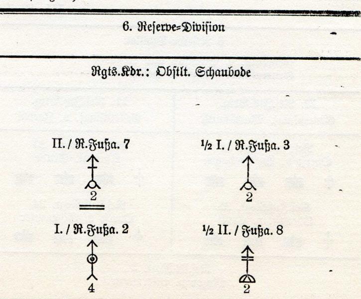

Les sources les plus accessibles donnent quelques renseignements exploitables:
-2 extraits de croquis du volume Reichsarchivs "Antwerpen"-Band3- Oldenburg-1924:
Unités d'artillerie à pied engagées dans le secteur de la 6.Reserve-Division, ce croquis indique 2 batteries de canons de 15-cm K.i.S.L:
Secteur d'engagement de la 6.Reserve-Division:
-un extrait de la carte du volume Das Ehrenbuch der Deutschen Schweren Artillerie"-Band 2-Weller-Berlin-1934:
Unités d'artillerie dans le secteur de la 6.Reserve-Division, cette carte mentionne bien 4 canons de 15-cm K.i.S.L, donc la moitié du groupe avec 2 batteries totalisant 4 canons de 15-cm K.I.S.L:
