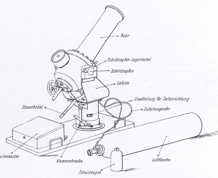

Je pense que vos recherches visent le mortier pneumatique allemand M 15 15-cm M.E (Maschinen Esslingen), utilisé par les Armées allemandes et autrichiennes à partir de 1915:
Le mortier:
Le projectile:
Voir le livre magnifique de Christian Ortner "The Austrian-Hungarian Artillery from 1867 to 1918"-Verlag Militaria-Vienne-2007 (existe aussi en édition originale et absolument identique en langue allemande, gros livre relié de grande qualité et magnifiquement illustré de 640 pages!).

Merci pour ces documents Guy.
Cela faisait longtemps que je cherchais quel mortier utilisait ce projectile.

Merci Guy François,
Effectivement, document rare.
Cela dit j'ai déjà vu une autre version sur roue du lanceur le tube étant solidaire d'une sphère d'air comprimé (à sa base) et non relié à une bouteille amovible.

J'ai également entendu parler pour ce type de projectile d'un Pressluftminenwerfer, mortier de la famille des Pressgasminenwerfer (Mw. qui tire notamment le fameux "brochet" ), quelqu'un en a t'il entendu parler ?
Par ailleurs, Christian Ortner présente il dans son ouvrage un schéma de ce M 15 15-cm M.E sous un autre angle?
Je serais en effet très curieux de voir le côté gauche de la bête !

Le mortier dont j'avais souvenance semble correspondre à la description qu'il donne, les roues en moins...
S'agit il donc ici du fameux Pressgasminenwerfer dont il est question ?
Le M 15 15-cm M.E étant peut être une variante exclusive produite par et pour l'Armée Austro-Hongroise à l'instar des Mw. ayant un air de famille avec les mortiers de type Mauser.

Ce mortier de tranchée de 15-cm M.E est bien de fabrication allemande (Esslingen) et a bien été adopté par les deux armées allemande et autrichienne.
Le côté gauche du mortier:
Les versions primitives de ce mortier figurent aussi dans le livre précité mais je ne publie pas plus que ces documents qui sont des schémas de manuels d'instruction.Respectons le travail des auteurs de livre!
