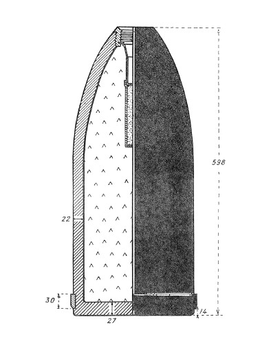

Je pense qu'il s'agit de ce projectile, rencontré pour la première fois en février 1917:
Image Image
Source: Notice sur les projectiles lancés par les Minenwerfer (M.W.)-Supplément N° 2-1er juillet 1917.

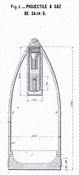

Je connais déjà ce projectile ainsi que sa version amincie.
Je recherche ce modèle monobloc mais en gasminen avec orifice de remplissage bouché.
Jean Paul
la version explo
Image[img]

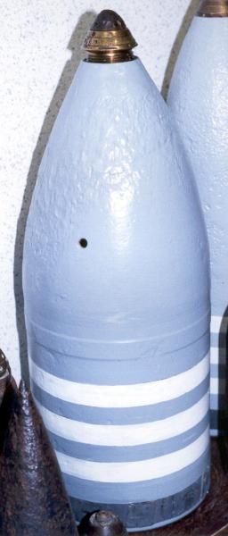

bonsoir à tous
Je viens de recevoir une photo du 25 cm monobloc gasminen du 3ème modèle , à remarquer le renflement de centrage et l'orifice de remplissage . Cette photo amène une réflexion concernant la couleur réelle
Jean paul

J'ai rapidement parcouru mes notes concernant les rapports d'André Kling sur les projectiles chimiques. Je n'ai rien vu concernant ce minen.
Concernant la couleur réelle, il s'agit d'un gris ; les bandes blanches sont correctes.
