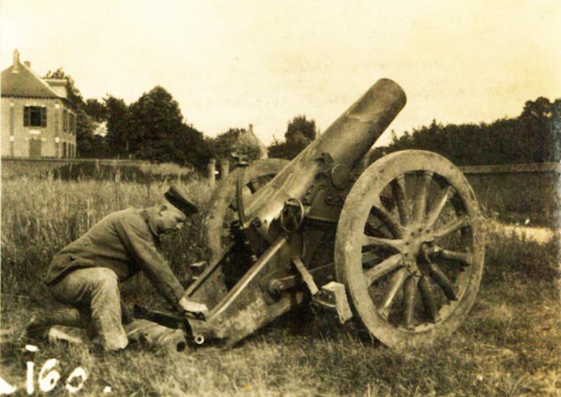

Peut-être que quelqu'un pourrait me renseigner sur le calibre et modèle de ce canon Allemand ?
Il était apparemment encore utilisé fin 1915 et début 1916.
Merci beaucoup

Je crois qu'il a un petit souci pour voir l'image.
Espère que çà marche

il s'agit du 15 cm s.F.H. (schwere Feld Haubitze)
Plus d'informations sur cet obusier ici: http://humanbonb.free.fr/Sfh1893.html

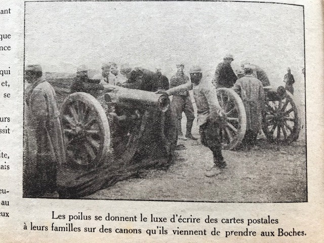

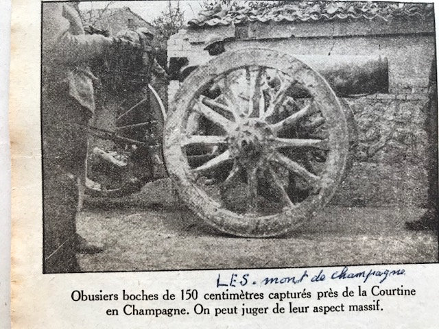

cette période de confinement pour cause de coronavirus me donne l'occasion de trier et relire mes documents. C'est ainsi que sur les numéros hebdomadaires d'octobre, novembre et décembre 1915 de "Sur le Vif", je vois de nombreuses photos de ce 15-cm s.F.H pris lors de l'offensive de Champagne commencée le 25/09/1915:
Ce mauvais obusier me semble être bien représenté en Champagne?
Cordialement BB

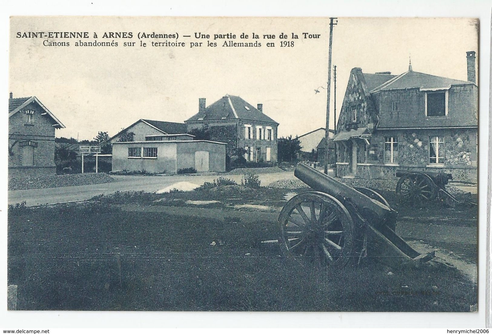

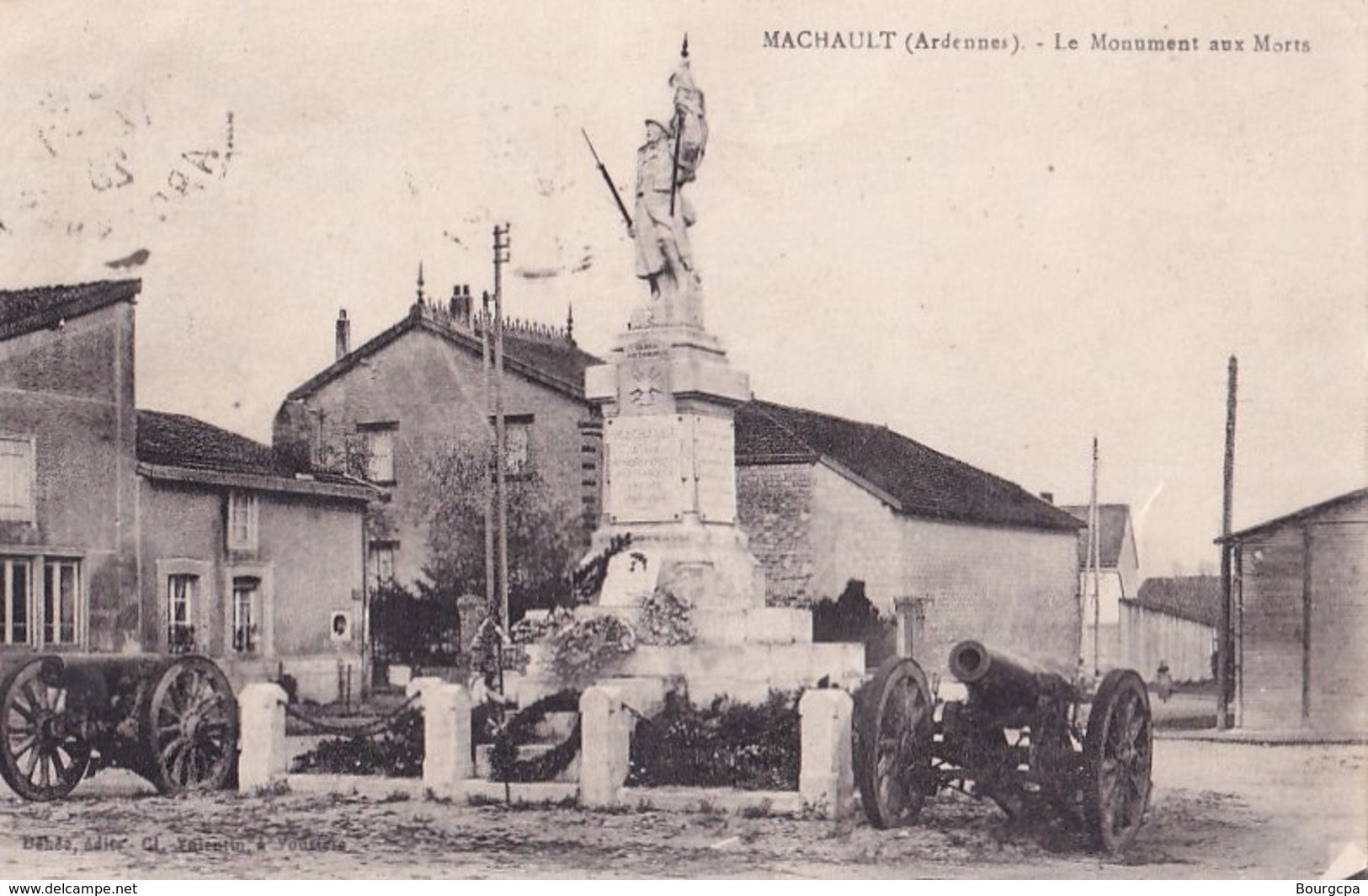

Ces pièces allemandes pouvant se retrouver devant des MaM:
Et à Machault, en juin 1940, Les Allemands les retrouvèrent et les emmenèrent:

Vos dernières photographies illustrent un point peu connu de l'armistice du 11 novembre 1918. Il est bien prescrit aux allemands d'abandonner sur place dans les régions évacuées 5.000 canons dont 2.500 lourds "en bon état".
Si les clauses aériennes prévoient la livraison de "tous les D 7", le meilleur avion allemand, rien ne précise les types de canons à livrer. Dans ces conditions, les allemands ont laissé sur place tous leurs vieux matériels, leurs canons modernes usés, etc... en repliant tout ce qui demeurait excellent!
Il faudra attendre la signature du Traité de Versailles et l'envoi des commissions interalliées de contrôle en Allemagne (qui ne pénètrent en Allemagne qu'au début de 1920 seulement), pour que le ferraillage de l'immense parc d'artillerie subsistant en Allemagne commence enfin.
