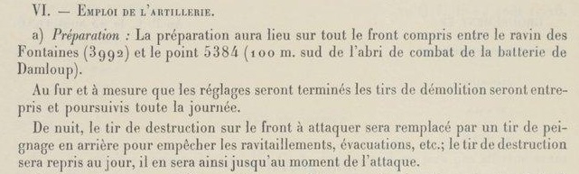

Bonjour Fernand,
Trouvé dans les AFGG :
( http://gallica.bnf.fr/ark:/12148/bpt6k6 ... f880.image )

Le Tir de peignage appartient à la grande famille des tirs de protection et de harcèlement qui consistent à partager une surface à battre en tranches attribuées à des batteries ou pièces chargées de "ratisser" une surface donnée pour empêcher les mouvements, déplacements de pièces, ravitaillements de l'ennemi pendant un temps déterminé et avec une cadence de tir à observer pour maintenir un effet durable sur l'ennemi.
En 1916-1917, les artilleurs ont multiplié les termes désignant souvent des formes presque identiques d'emploi de l'artillerie.
Les instructions sur le tir de l'artillerie successives définissent seulement les principales formes de tir à adapter dans les plans d'emploi de l'artillerie en fonction de la situation mais certains artilleurs multipliaient à l'envie les appellations.On trouve plus souvent dans les Manuels l'expression "tirs de ratissage".
En 1939, pour rester dans une logique "capillaire" comme celle du "tir du peignage", certains artilleurs désignaient "tirs d'épouillage" les tirs fusants à balles à effectuer sur un ouvrage de la ligne Maginot submergé au-dessus des blocs de défense par un assaut d'infanterie mais résistant toujours.En effet, les ouvrages, se flanquant mutuellement, pouvaient intervenir au profit d'un voisin menacé.Ces tirs dits "d'épouillage" n'étaient rien d'autres que des tirs d'interdiction absolue sur les ouvrages menacés mais la formule "plaisait" car très évocatrice.L'appellation "tir de peignage" ne se rencontre généralement pas dans les instructions officielles réglementaires mais elle est fréquemment employée dans les ordres des grandes unités lors de la Grande Guerre.
M'intéressant au vocabulaire employé par les militaires, je serai intéressé par toute mention littérale du "tir de peignage" dans une Instruction ou un Manuel "réglementaire" rédigé par le Ministre de la Guerre.
