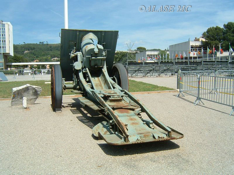

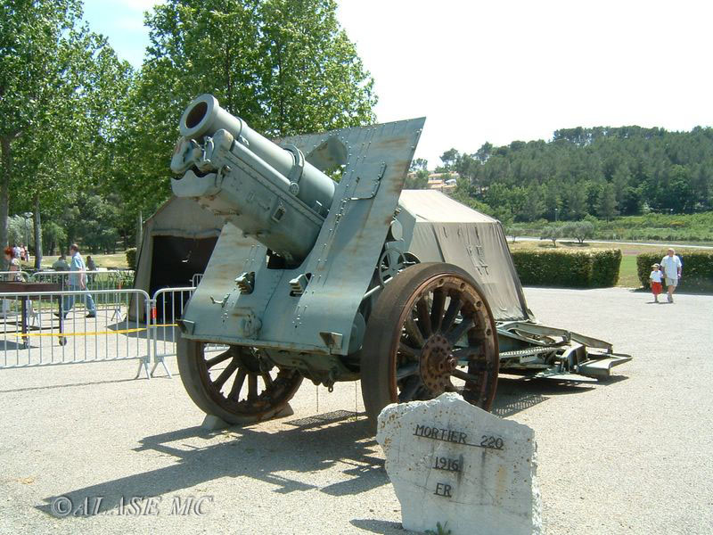

Cela fait très fortement penser à l'ecole d'artillerie de Draguignan...
P.Mercadal
Musée de l'artillerie à Draguignan
ça semble confirmé ici
http://minitracks.forumpersos.com/t7013 ... draguignan
Pascal
Pascal
Austerlitz
Messages : 46
Inscription : mar. sept. 13, 2011 2:00 am
Re: Surviving Mortier de 220 TR Mle 1916 Schneider
Message par Austerlitz »
Cette pièce appartient au musée de l'artillerie de Draguignan. Elle se situe au bout de la place d'armes de l'école d'application de l'artillerie (aujourd'hui "écoles militaires de Draguignan" regroupant les écoles d'infanterie et d'artillerie), quartier Bonaparte, juste derrière le mat des couleurs... C'est un gros morceau...

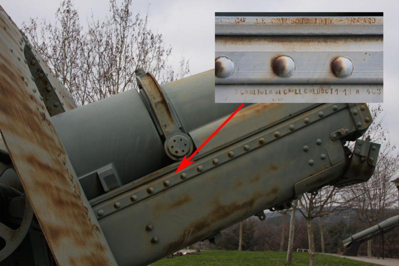

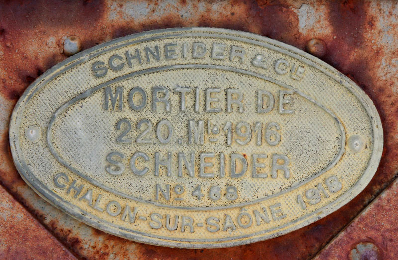

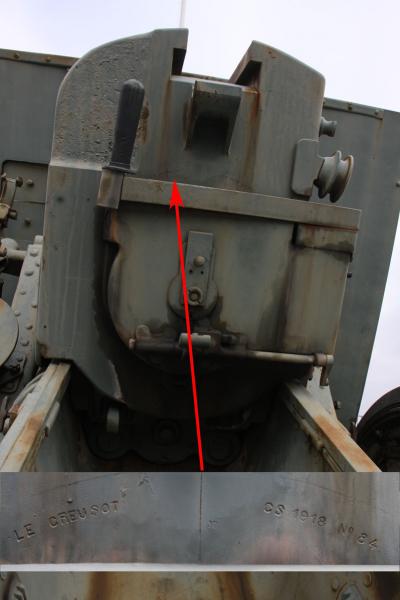

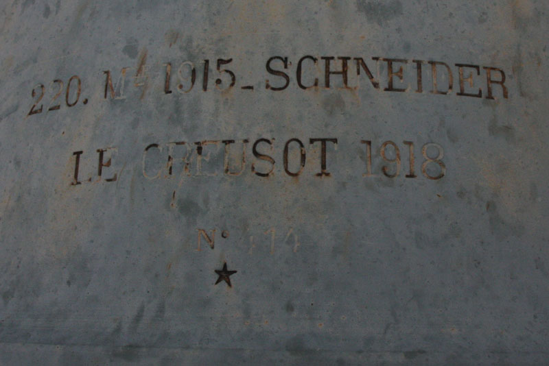

Il serait intéressant de pouvoir lire les marquages de cette pièce afin de déterminer son type exact, il y a en effet, des mortiers de 220 TR Mle 1915, peu nombreux mais à peu près identiques aux 220 TR Mle 1916 (la différence principale étant l'essieu cintré du Mle 1915).
Peut-être Michel "Delmi" pourrait-il nous faire un gros plan des marquages de culasse s'ils sont toujours lisibles?

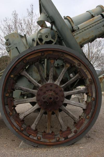

The other visible difference between the Mle 1915 and Mle 1916 is the wheels - the Mle 1915 has 12-spoke wheels with steel tyres, the
Mle 1916 14-spoke wheels with rubber tyres. Also Franz Kosar says the barrel on the Mle 1916 is slightly longer.

Il faut parfois nuancer les affirmations des meilleurs auteurs (et le Dr Kosar est un spécialiste éminent!) mais il y a deux inexactitudes dans les affirmations:
-le mortier de 220 mm TR modèle 1915 est bien apparu en 1916 avec des roues métalliques sans suspension (à 12 rayons) rendant très difficiles et très lents les déplacements sur route au moyen de tracteurs.Ces mortiers portent les n° 1 à 40.
-le mortier de 220 mm TR modèle 1916 comprend, lui, des roues à bandages caoutchoutés (à 14 rayons) avec suspension.Mortiers portant les N° 41 et suivants.
Toutefois, dès 1917-1918, les mortiers modèle 1915 connaissent des modifications:
-les N° 17 à 40 reçoivent d'abord une liaison élastique.
-ensuite, les N° 1 à 40 recevront les roues à bandages caoutchoutés.
Le seul moyen permettant de distinguer facilement les mortiers des deux modèles est donc, après 1918, d'observer l'essieu (cintré sur le modèle 1915, droit sur le modèle 1916) et, bien sûr, les marquages.

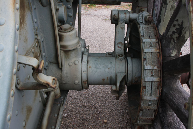

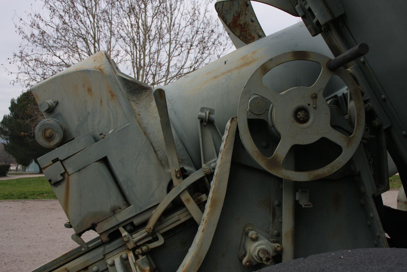

et désolé pour le "retard", voici donc quelques photos complémentaires qui vous permettront sûrement de trancher !
En vous souhaitant une belle année 2013, riche en découvertes en tous genres
