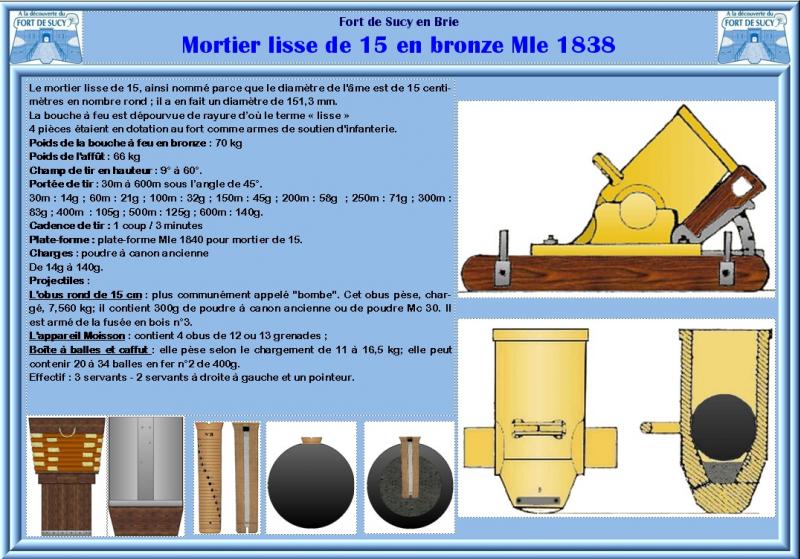

Bonjour Mikaël,
L'obus sphérique est pour le mortier lisse de 15 en bronze Mle 1838.

Bonjour Florian,
J'ai pensé à celui là au départ mais je voulais une confirmation puisque je suis loin d'être un spécialiste en artillerie.
Pour le mortier Septier, j'ai regardé mais rien et on ne peut pas pensé qu'il s'agisse d'une erreur avec le Cellerier puisque à plusieurs endroits du texte, les deux types sont nommés à quelques mots d'écart.

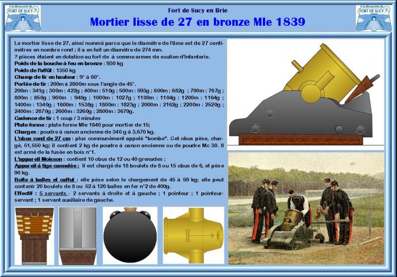

Bonjour Mikaël
Effectivement ce ne peut être un Mortier Cellerier qui , à ma connaissance ne tirait pas d'obus sphériques dans le calibre de 15 cm Aux débuts de l'artillerie de tranchée il y a eu pléiade de pièces anciennes de tous calibres de 15-22-27 et 32 mais le 15 cm Mle 1839 (mortiers type Gomer) fut le plus utilisé et,de par sa forme de crapaud, fut surnommé Crapouillot . Il n'est pas impossible qu'une autre pièce de rebut fut réutilisée ou modifiée et portait le nom de Septier

Bonjour Mikaël,
j'ai un peu cherché mais rien trouvé pour l'instant, mis à part que septier est une ancienne unité de mesure.
Comme le dit Jean Paul, les mortiers de 15 Mle 1838 et de 22,27 et 32 Mle 1839 furent utilisés également, utilisant les mêmes munitions, dont seules les dimensions et le chargement changeaient avec le calibre.

Merci Florian pour les informations sur le mortier de 15 cm.
Jean-Paul, le rédacteur du J.M.O. ne fait pas de liaison entre l'obus sphérique de 15 cm et le mortier Septier. Donc je ne peux affirmer que ce mortier tirait les mêmes munitions que le mortier lisse Mod. 1838.
