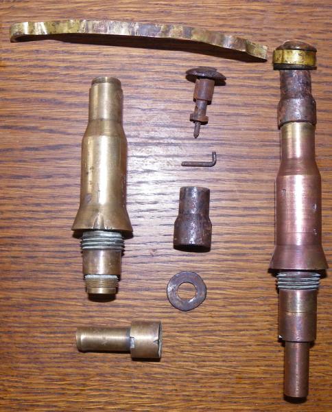

La voilà en photo.
Fusées totalement inertes.
Florian
La voilà en photo.
Florian

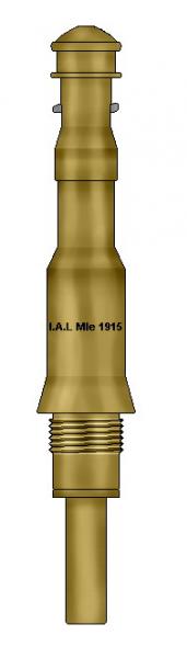

Re: fusée d'artillerie
Les fusées-détonateurs percutantes de 24/31 I.A. modèle 1915 ou I.A.L. modèle 1916 sont des fusées très sensibles fonctionnant instantanément dès qu'elles atteignent un obstacle.
Nos alliés anglais, toujours pragmatiques, ont été stupéfiés par l'utilisation des obus de 75 munis de ces fusées par des batteries françaises détachées auprès de leur armée, lors de la bataille de la Somme.En effet, les obus français détonaient au contact de surfaces minimes (pieux, barbelés) en tout cas toujours au-dessus du sol, entraînant des destructions dans les réseaux de fil de fer barbelé que leur propre artillerie avait bien du mal à détruire.Ces longues fusées ont tout de même un inconvénient, leur forme a des qualités balistiques médiocres augmentant la dispersion du tir et diminuant la portée.
C'est pourquoi, des nouvelles fusées-détonateurs percutantes de 24/31 tronconique A.L. modèle 1917 puis modèle 1918, de meilleure forme et de fonctionnement amélioré, ont été développées.Ces fusées A.L. (et non pas A.I.) sont peut-être celles mentionnées dans votre texte.
Les notes officielles explicatives concernant ces fusées datant de la guerre 1914-1918 s'accordent sur un point à méditer encore de nos jours: ces fusées, surtout les I.A.L., ne doivent jamais être démontées, même non tirées, mais détruites sur place par des artificiers.
Un point qu'on ne répétera jamais assez...
