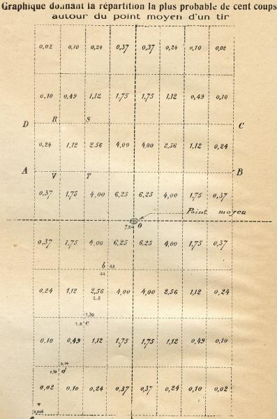

Ce graphique (valable uniquement pour l'artillerie de tranchée) donne la répartition théorique de 100 coups autour du point moyen d'un tir, les dimensions de la surface contenant 25% des impacts répartis de façon homogène autour du point moyen du tir sont de 2 epd sur 2 epp (valeurs variables en fonction de la distance du tir):
Pour un tir de bombe T par un mortier de tranchée de 240LT tirant à 1.400 mètres avec la charge n° 1, le rectangle 2 epd sur 2 epp mesure 50 mètres X 140 mètres et contiendra 25 coups seulement pour 100 coups tirés.Il est donc nécessaire d'échelonner le tir en direction et en portée pour atteindre une bonne densité sur une zone à battre en suivant la règle générale: procéder par bonds de deux écarts probables pour arriver à la densité d'impacts suivante par série de 100 coups:

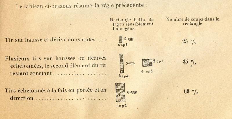

En échelonnant le tir en portée et en direction, on peut compter sur 60% d'impacts dans le rectangle centré au premier tir.

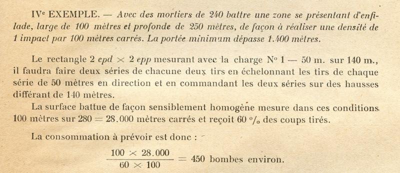

Voici un exemple concret très proche du tir du 18 mars, tant en distance qu'en coups tirés:
On constate qu'une surface de 280 X 100 mètres reçoit 60% des 450 coups tirés, il est probable d'après les objectifs donnés aux batteries en action contre l'Ouvrage Bulgare que le "Kilianstollen" se trouvait bien dans cette zone de mort où 60% des impacts se concentrent.Il est dans ces conditions plus facile de comprendre pourquoi l'Historique du R.I.R 94 évoque une succession rapide d'au moins trois impacts sur la galerie.
Il est évident que seul un tir de destruction de plusieurs centaines de grosses bombes peut obtenir pareil résultat car un échange "habituel" de quelques projectiles entre artilleries adverses n'a à peu près aucune probabilité d'obtention d'impact sur la faible surface d'une galerie souterraine.Seule une opération mathématiquement calculée et prévoyant plusieurs centaines de coups est susceptible d'un résultat positif tant l'écart probable du tir des bombes à ailettes de 240LT est important à grande distance.

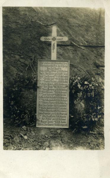

			Bonsoir Général,
Merci pour ces informations très techniques certes mais très concrètes toutefois.
Je profite de l'occasion pour joindre un cliché d'époque représentant le 1er monument érigé par le 94 RIR à la mémoire
de leurs camarades disparus.
Sincères salutations
Serge RENGER

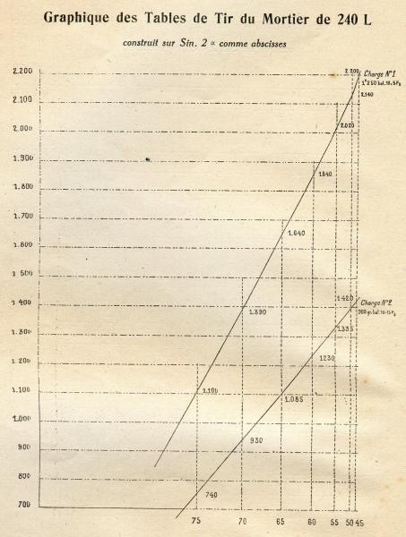

En étudiant d'un peu plus près les tables de tir du mortier de 240 LT et compte tenu de la distance des mortiers par rapport à la cible qui s'établit à 1400 mètres environ, je pense que deux possibilités s'offraient aux artilleurs.
En effet, la distance estimée de l'objectif permet d'envisager l'emploi de deux charges différentes car il y a une plage commune de possibilité d'emploi de l'une ou l'autre des deux charges employées dans le mortier de 240 LT jusqu'à la distance de 1450 mètres environ.
Il serait donc particulièrement utile de connaître exactement les positions de tir des mortiers à défaut de retrouver les calculs des tirs qui existent peut-être encore dans les archives.
J'ai écrit plus haut que la bombe T pouvait être tirée à 1400m avec la charge forte n°1 sous l'angle de 71° mais la lecture des tables permet aussi d'envisager l'emploi de la charge n° 2 sous l'angle de 45°.
La topographie des lieux permet d'envisager l'emploi de l'une ou l'autre charge.
Il y aurait toutefois un grand intérêt à employer la charge faible n° 2 car avec cette charge la densité d'impacts est deux à trois fois plus grande qu'avec la charge forte.

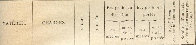

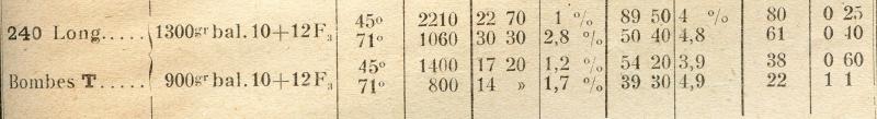

Les tableaux valant mieux que les longs discours, je joins la valeur des epp et des epd pour les tirs de la bombe T aux angles de 45° et 71° et le graphique général des tables de tir.
Rappelons qu'en 1918, les deux charges du 240 LT sont les suivantes:
-la charge n° 1 (forte) est de 1300 gr de balistite 10 + 12 gr de F3.
-la charge n° 2 (faible) est de 900 gr de bal.10 + 12 gr de F3.
Ecarts probables des tirs de 240 LT pour la bombe T avec les charges n° 1 et n° 2.
Graphique des tables de tir du 240 LT avec les charges n° 1 et n° 2.
Il reste donc à trouver les documents qui permettront de valider l'emploi de l'une ou l'autre charge.Le résultat n'est pas neutre puisque la densité des impacts est beaucoup plus élevée en employant la charge n° 2 (faible) si la distance de tir le permet.
