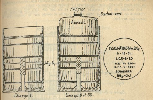

Dans certains cas, la charge propulsive d'un obus est divisible.
Cette dernière établie d'après des critères bien particuliers, est considérée comme initiale.
Toutefois, si l'on désire auugmenter la puissance de cette charge, on va alors faire appel à des "appoints".
Comme appoints, on emploit également des sachets anti-cuivrants ou décuivrants.
L'appoint est donc une charge que l'on ajoute à la charge initiale d'un canon pour augmenter ses performances ou alors, si l'on désire empêcher ou enlever les dépôts de cuivre dans les rayures de la bouche à feu.
Voici un exemple avec le 155c Mle 1915
La charge normale est numérotée 1 et à droite la charge avec l'appoint.

C'est super, Florian, l'explication est très claire ! Et en plus il s'agit du Rimailho 155 CTR (je ne l'avais pas précisé), donc probablement celui dont vous me donnez le croquis en exemple !

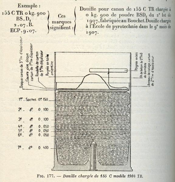

Puisqu'il s'agit d'un canon de 155 C modèle 1904 TR "Rimailho" et que votre texte date d'avant novembre 1915 puisque le 3ème R.A.L a été dissous à cette date, voici le croquis de la charge employée par le Rimailho, il y a dans la douille 7 sachets de poudre numérotés de 1 à 7 et on peut ajouter des appoints sous forme des sachets d'appoint 0 (200 grammes) et 0 bis (50 grammes).

je viens de trouver cette intéressante disucssion qui me fait avancer dans la connaissance du 155 CTR Rimailho qui tira en aout 1914 dans les Ardennes .
Merci pour ce croquis de la douille et des charges .
