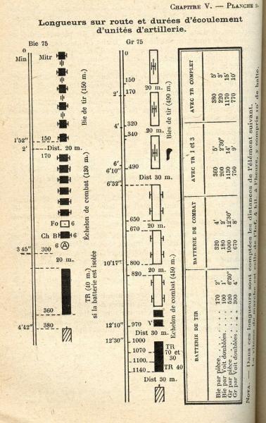

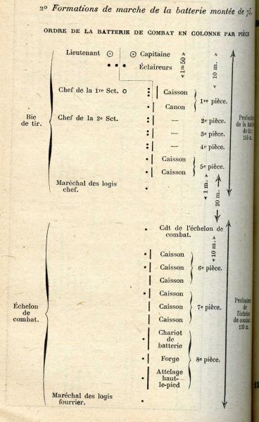

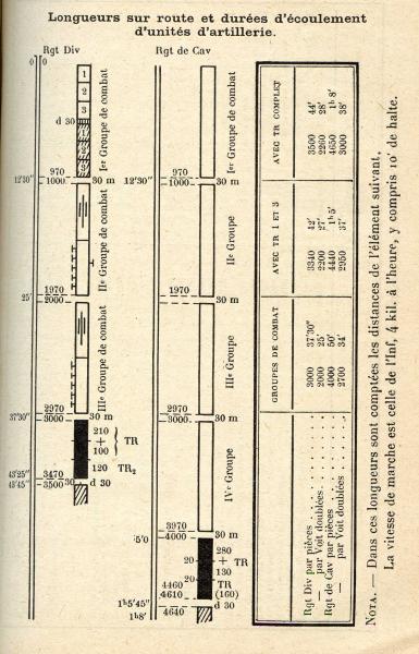

Les échelons de combat sont séparés de la batterie de tir au moment de la mise en batterie des pièces à des distances variables en fonction de la topographie et de la physionomie des couverts environnant la position de batterie.
Dans le cas tragique de la forêt de Luchy, il est manifeste que les groupes et batteries étaient encore en formation de colonnes de marche.Compte-tenu de l'étroitesse des pistes et routes de la forêt, il est probable que la formation de marche devait ressembler à une de ces combinaisons décrites dans "L'Aide-Mémoire de l'officier d'état-major en campagne"-édition 1914 (il y en a d'autres mais celles-ci sont adaptées aux déplacements sur des routes étroites):
Colonnes de batterie, de groupe et de régiment d'artillerie (à trois groupes).

Merci Guy François pour ces précisions et pour les planches.
J'en conclus donc que la mise en batterie des pièces n'était pas d'actualité alors qu'on savait que le village d'Ochamps était potentiellement occupé par un ennemi en nombre.
