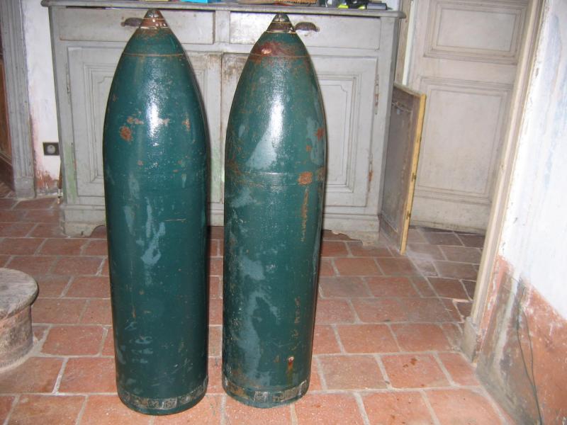

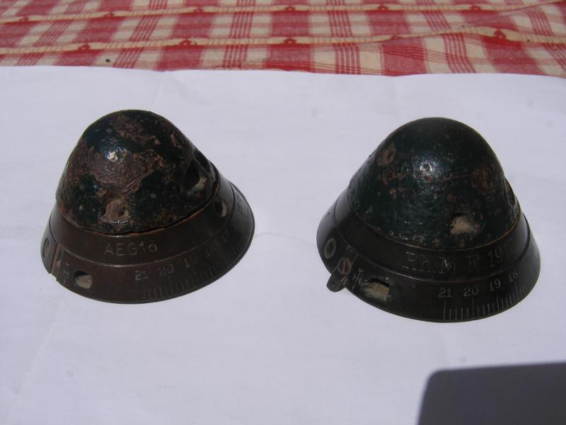

Je me tourne vers les utilisateurs de ce forum afin d'en apprendre un peu plus sur 2 gros obus qui étaient utilisés comme élément de décoration sur le perron d'un chateau de famille. Les témoignages recueillis auprès de mes grand parents évoque des obus provenants de la marine allemande. Ces obus ont une hauteur de 1m et un diamètre de 25cm environ. la partie haute se dévisse et se compose de plusieurs anneaux en laiton gradués qui semblent être un genre de minuteur ( 7 à 21 secondes ), le corps des obus est vide et le fond concave. En partie basse on peut observer une bande rainurée. Plusieurs inscriptions sont apparentes sur les ' fusées'
obus n°1 : AEG 16 et ZmWM.
obus n°2 : Rh.MF1917. et Z.sumWM
Je ne souhaite pas conserver ces obus et je pense que le propos de ce forum n'est pas la vente d'objet de collection. Par contre existe-il un moyen d'avoir une estimation de leur valeur?
Je vous remercie par avance des éventuels commentaires apportés.

Il s'agit de deux projectiles de Minenwerfer (mortier de tranchée) de 25cm Allemand première guerre mondiale (S.Spr.M16 - Schwerer Sprengmine 16).

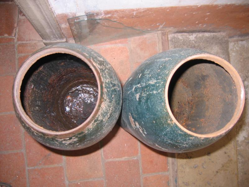

Re: identification de deux gros obus
Voici donc une photo pour montrer les obus vides, après information il semble que mon arrière grand père industriel les ait acquis en alsace lorraine ( occupée ) avant qu'ils ne soient chargés de matière explosive pour les utiliser en objet déco.
Merci encore pour vos avis

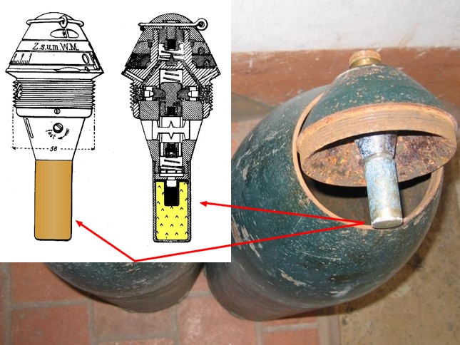

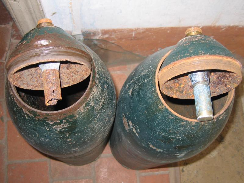

Merci d'avoir mis en ligne ces photos.
Ce qui est ok pour les obus, ne l'est pas pour les fusées ZsumWM.
Ce qui m'inquiète, c'est la fusée de droite, en position sur l'ogive.
Si la partie supérieure se sépare, ce n'est pas le cas apparemment de la partie inférieure qui est restée visser sur l'ogive.
Remarquez celle de droite, le tube détonateur est encore en place et en bon état apparemment.
J'ose espérer que la vingtaine de grammes d'acide pricrique, n'y sont plus.
N'essayez même pas de dévisser, débarrassez vous de cette cochonnerie en faisant appel aux services compétents, à savoir gendarmerie ou service de déminage de votre région.
Merci encore Florian, un petit mot pour vous rassurer, la partie de la fusée à droite est en très bon état et vide de tout acide.
C'est parfait !
