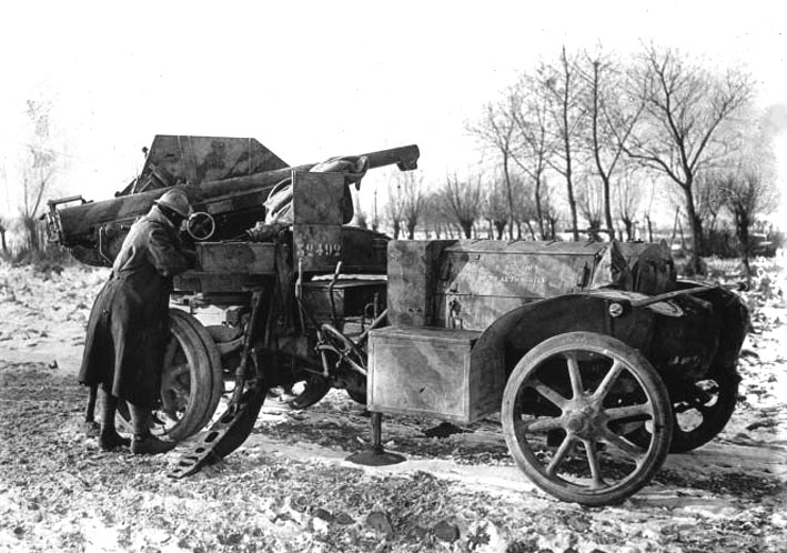

L'Armée française a eu plusieurs modèles de canons mobiles de DCA en 1914-1918.
Le modèle le plus répandu est l'Auto-Canon de 75 mm modèle 1913, matériel réalisé sur un châssis automobile De Dion-Bouton.
Le prototype est construit en 1910, après diverses études, une commande d'un matériel légèrement modifié par rapport au prototype est signifiée pour 30 exemplaires le 11 avril 1913, après adoption réglementaire sous la dénomination de modèle 1913.La commande est portée à 50 exemplaires en juillet 1914.
Le premier matériel de série est livré juste avant la guerre et le second en août 1914, au début de 1915, 11 auto-canons sont en service et la production va alors augmenter rapidement.
En 1916, un auto-canon est cédé à la Grande-Bretagne pour la défense de Londres, alors dépourvue de canon mobile de DCA.
Ensuite la Grande-Bretagne achètera 28 exemplaires du châssis De Dion-Bouton et autant de canons de 75 qui seront néanmoins installés sur un affût modifié construit par Coventry Ordnance Works, tous ces matériels seront employés pour la défense de Londres.
La France livrera aussi des auto-canons modèle 1913 à l'Armée américaine.
A la fin de la guerre, environ 300 auto-canons de 75 Mle 1913 et autant de voitures caissons employant le même châssis De Dion-Bouton avaient été construits, 160 auto-canons Mle 1913 étaient en service sur le front dans la seule Armée française.En 1921, l'Armée française comptait 280 exemplaires d'auto-canons Mle 1913 en service ou dans les parcs d'artillerie.
Le matériel emploie la bouche à feu de 75mm Mle 1897 sur un frein modifié et un affût spécial de DCA.
Pointage vertical: 0° à + 70°.
Pointage horizontal : 240°.
Poids en batterie: 5600 kg.
Cadence de tir: 20 coups/mn.
Obus: 9 types différents dont un éclairant et un traceur.
Portée en DCA: jusqu'à 5500 à 6500 m d'altitude.
Les unités sont organisées en Sections d'Auto-Canons (S.A.C) à 2 pièces.
La Section ayant obtenu le plus de victoires est la 10ème S.A.C du 63ème R.A.C (qui deviendra ultérieurement 1ère S.A.C du 66ème R.A.C).
Cette section a abattu 17 avions allemands entre mars 1916 et octobre 1918.
Une autre section S.A.C a abattu 11 avions, 3 sections S.A.C ont abattu chacune 10 avions, etc...
La majorité des 433 victoires obtenues sur des avions allemands par la DCA française est imputable aux auto-canons.
Auto-Canon de 75 modèle 1913 photographiée en 1915 et examinée par des officiers britanniques.

Autre illustration :
Auto-canon de 75 contre-avion (1918)
Bibliothèque nationale de France ‒ Département Estampes et photographie
Agence de presse Meurisse ‒ Réf. 66.469
