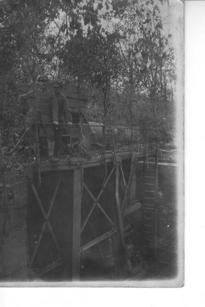

A priori un canon de 38 CM sur emplacement "Bettungsanschiessgerüst", il n'y a ni date ni indications manuscrites au dos.
Si quelqu'un pouvait me donner une piste sur sa localisation (Duzey qui sait avec de la chance.......).
Merci à vous.
Emmanuel.Image

Afin de répondre avec plus de précision, pouvez-vous montrer la partie gauche de la photographie, surtout si on distingue la culasse?
En effet, l'ouverture à gauche ou à droite de cette culasse est un élément intéressant d'identification, de même que les détails de la plateforme arrière.
Un point paticulier, l'affût n'est pas du type "Anschiessgerüst", ce type n'a été en service qu'aux emplacements de la ferme Sorel et du Bois de Muzeray.
C'est un affût "Bettungsschiessgerüst" à 45° (car il y a aussi des versions à 55°).

Désolé mais la culasse n'est malheureusement pas visible sur le cliché.
