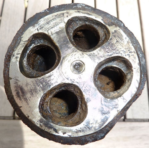

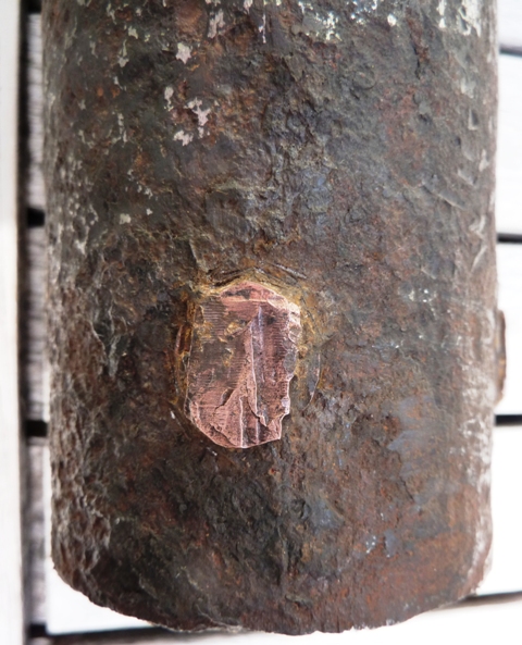

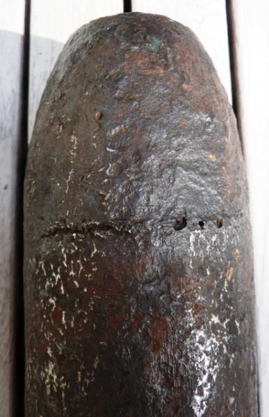

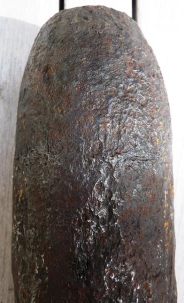

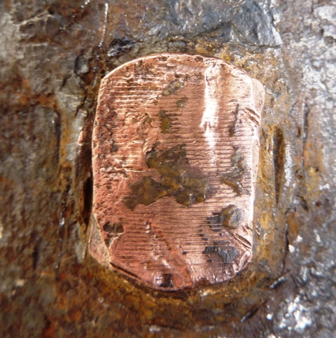

Re: Obus a tenons
Merci a tous pour votre réponse.
Encore des photo avec quellques détailles.
A 13,5cm du culot il y a une soudure.
Dans le centre du culot une amorce qui est percé.
Le seul preuve pour une obus porte message Mle 1818, cet une dessin qui montre les quatre trous mais les trous sont pas les meme.
Les tenons sur la dessin sont pas les meme non plus.
Taucher
Taucher
