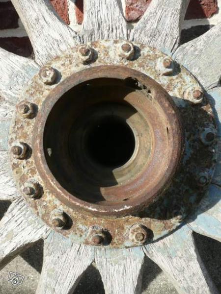

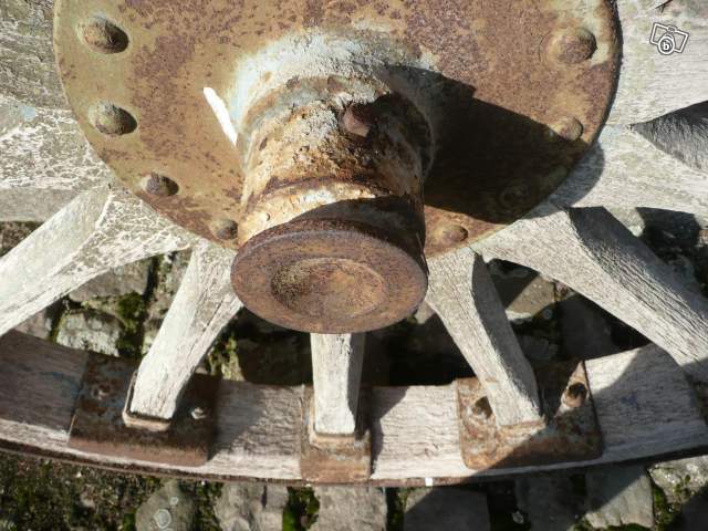

bonsoir a toutes et tous :hello:
s agit-il de roues pour canon de 75mm
ci joint les photos
merci de votre reponse
didierImageImageImage

Je ne le pense pas.
Voici le détail d'une roue n° 7 du canon de 75mm "1897"
7 jantes, 14 rayons et cerclage de fer.
Le modèle n°7 renforcé est équipé de sabots de rayons rivés sur les 7 jantes.
Le modèle n°7C renforcé est identique au n°7 renforcé mais ne comporte plus que 2 jantes (au lieu de 7).
Le moyeu est équipé d'une douille en bronze qui prend place sur la fusée d'essieu.
N°7 renforcé ou N°7C renforcé......???
Difficile à voir sur la photo ou il semble que les roues soient boueuses mais les sabots de rais sont bien visibles

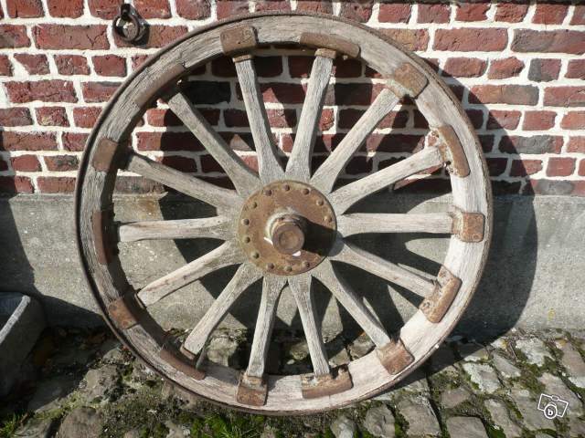

bonjour a toutes et tous
bonjour marck
la photo que j ai mise est une vente sur leboncoin en jardin /bricolage
pour le prix de 180euros la paire de roues je suis allez les voires elles sont nikel si quequ un est interesse je pense que se sont des roues de caisson de 75
didier

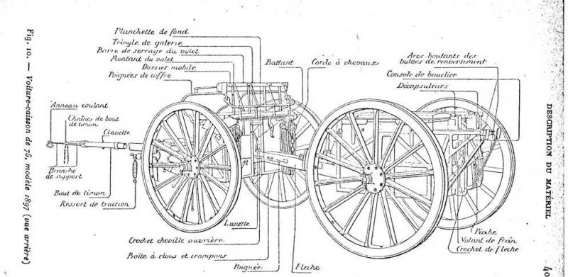

Voici le schéma d'une voiture caisson de 75 et les roues origine du post n'ont pas l'air d'etre du 75 français, que cela soit canon, caisson ou avant train.
Le but était d'avoir une interchangeabilité efficace des pièces de roulage.
Les roues des voitures caisson ou canon étaient les mêmes (mais pas forcement du même type).
Amic.
Marck

bonjour donc pour vous rien a voir avec le 75 ni de pret ni de loint
la le diametre est de 1220mm
didier

bonsoir Didier,
Non, rien à voir avec le 75.
J'ai une roue n° 3 d'avant-train.
Moyeu bois ou métallique, avec un poids de 85 kg pour la première et 88 kg pour la seconde.
Diamètre 1,23 m.
Avant-train de chariot de parc; de haquet mle 1853; de triqueballe; tombereau à bascule.
A voir.
