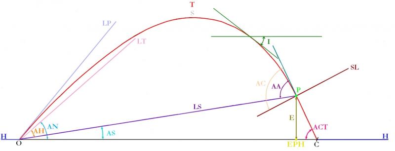

Angle de site
Angle que fait la ligne de site avec le plan horizontal. La ligne de site se poursuit jusqu'au but ou point de chute. A ce point, on détermine l'élévation qui correspond à la hauteur entre le point de chute et le plan horizontal.
Angle de site négatif
Angle que fait la ligne de site avec le plan horizontal, lorsque le but est au-dessous du plan horizontal.
Angle de site positif
Angle que fait la ligne de site avec le plan horizontal, lorsque le but est au-dessus du plan horizontal.
Je vous ai également fait un graphique couleur pour comprendre les différents niveaux d'un tir percutant.
O = PIECE
C = POINT DE CHUTE DES TABLES DE TIR
O-C = LONGUEUR PORTEE ET TRAJECTOIRE
H = PLAN HORIZONTAL PASSANT PAR LA PIECE
T = TRAJECTOIRE
S = SOMMET
O-S = BRANCHE ASCENDANTE
S-C = BRANCHE DESCENDANTE
I = INCLINAISON DE LA TRAJECTOIRE
SL = SOL
P = BUT ou POINT DE CHUTE
ACT = ANGLE DE CHUTE DES TABLES DE TIR
LP = LIGNE DE PROJECTION
LT = LIGNE DE TIR
LS = LIGNE DE SITE
AS = ANGLE DE SITE
AN = ANGLE AU NIVEAU
AH = ANGLE DE HAUSSE
E = ELEVATION
AA = ANGLE D'ARRIVEE
AC = ANGLE DE CHUTE
EPH = DISTANCE TOPOGRAPHIQUE
Florian
