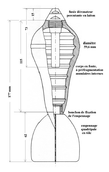

Bonjour Dominique,
torpille, c'est le nom que l'on donne à certains projectiles de mortiers de tranchée.
Exemple, le mortier de 58, son projectile qui usuellement est appelé bombe, se trouve également appelé torpille.
Cette torpillette devait certainement être un projectile de taille et d'effet moins important que les projectiles de tranchée, comme ceux de 58, de 150, etc.
Donc pour moi, c'est lié à la taille et qui englobe comme "torpille", un ensemble de petits projectiles. Peut-être ceux de minenwerfer léger.

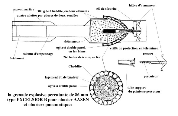

D'autre part, dans la même période, il est fait mention de minen de 75, et aussi de bombes a ailettes dont je vois plus la similarité avec les actuels projectiles de mortier. Du temps que j'y suis (et sans doute dans la même catégorie) qu'est ce qu'une bombe Aasen ?

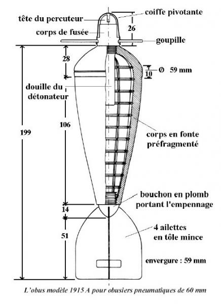

oui le canon pneumatique est classé dans les mortiers, on le nomme quelquefois obusier.
Il en a existé toute une tripoté, citons pour exemple :
L’obusier pneumatique de 60 mm Brandt Mle 1915 type A
L'obusier pneumatique de 60 mm Brandt Mle 1916 type B
L'obusier pneumatique de 60 mm Dormoy-Château Mle 1916
L'obusier pneumatique de 40 mm Dormoy-Château Mle 1915
L’obusier pneumatique de 86 mm Boileau-Debladis
L’obusier pneumatique de 86 mm Hachette
La torpille Aasen est tirée par le mortier Aasen de 86 mm.
Le projectile normal de cet obusier mis en service en 1915 était la grenade de 86 mm Excelsior B, de construction danoise.
Il aurait également existé une grenade Excelsior AB à la fois incendiaire et fumigène, de forme générale semblable à la grenade B mais démunie de système percutant et initiée par les gaz chauds de la charge propulsive. Cet engin ne pouvait donc être lancé par les obusiers pneumatiques.

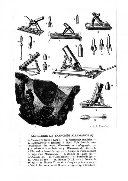

bonjour Florian, d'où viennent ces excellents schémas ?

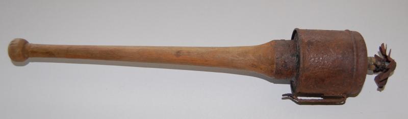

Il me semble que c'est une grenade Excelsior, dans le style énoncé au dessus par Florian, et photographiée par votre serviteur.
J'ai toujours espoir de pouvoir l'obtenir...........mais ????

issu des manuels sur les matériels de tranchée et leurs munitions, sorti en 1916,17,18.
Pourquoi, cela t'intéresse ?
Florian
